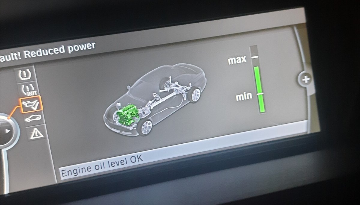

Sper in ideea ca problema e cam de o luna +- si am inceput sa o urmaresc recent si e cam greu sa-mi dau seama de cat ulei mananca.Oricum eram pregatit de o suma mare de cand am observat doar sper sa dau de cineva care sa si lucreze bine.Am aici o poza dupa ce am completat ulei pana la max dupa un drum de 250km
Daca ti-a luat 250 ml , in 250 km , e inceputul problemelor grave.
Motorul oricum mananca ulei cand mergi la viteze de peste 130 km, pentru ca asa sunt facute astea pe benzina.
Daca nu vrei sa faci motorul de la 0, mai e varianta unuia SH cu km pe la 100000, care costa in jur de 7000 lei, dar si acolo exista niste riscuri pe care eu nu mi le-am asumat. 🙂
Am si eu un e91 320i facelift si pot confirma ca dupa viteze de 130 km/h incepe sa consume ulei insa la mers normal de oras nu am probleme. Dar consumul asta de 1l la 1000km este deja foarte mare si ar trebui cat de rapid posibil sa te duci la un mecanic...din pacate nu cunosc in baia mare insta in Bucuresti te pot ajuta.
Motorul asta n43 este cunoscut ca dupa un nr de km incepe sa consume ulei, iar la viteze de 150+ consuma cam indiferent de cati km are.
Revin cu un update am fost azi la o diagnoza si o sa atasez rezultatele. Pe langa asta am observat ca senzorul de ulei merge ca la balamuc uleiul revine la max dupa ce am fost azi cu masina si inainte scazuse ca in poza anterioara. M-am gandit sa incep cu senzorul nox si cu injectoarele momentan pareri sugestii?
