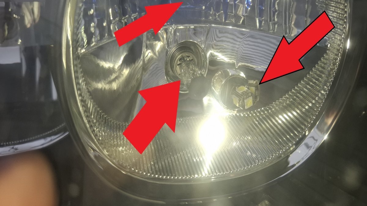

Am luat un seria 1 f20, 2014 lovit si sunt in curs de reparare (a avut airbaguri sarite).

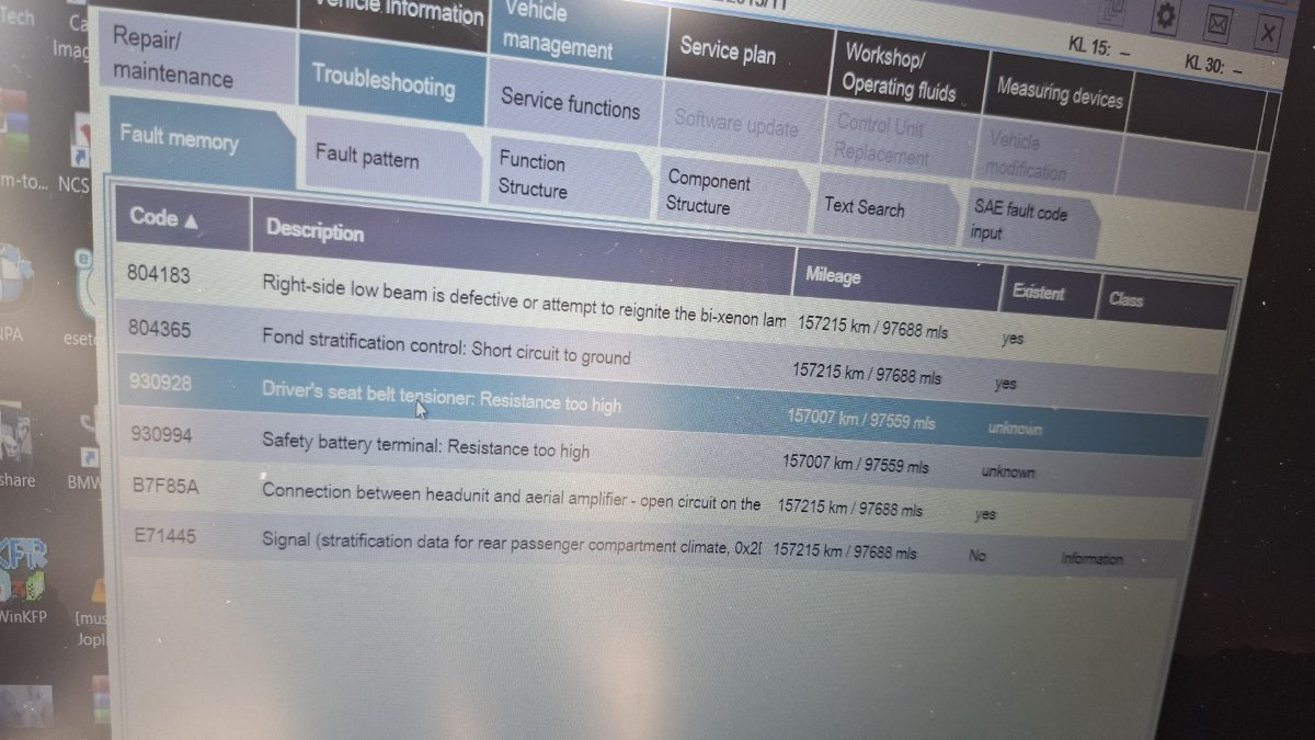

Am o nedumerire la faruri, farul dreapta schimbat, am o eroare pe bord care nu prea prea are legatura cu realitatea si nici nu inteleg cum functioneaza ele.
In poza cu acele fire care duc la becurile led, are un fel de releu care este extrem de incintat si parca sunt si fisurate acele relee sau ce sunt, firele duc la becul led, care nu se aprind deloc, cand pornesc masina face un fel de bursting la led cred, un fel de flash rapid stroboscopic.

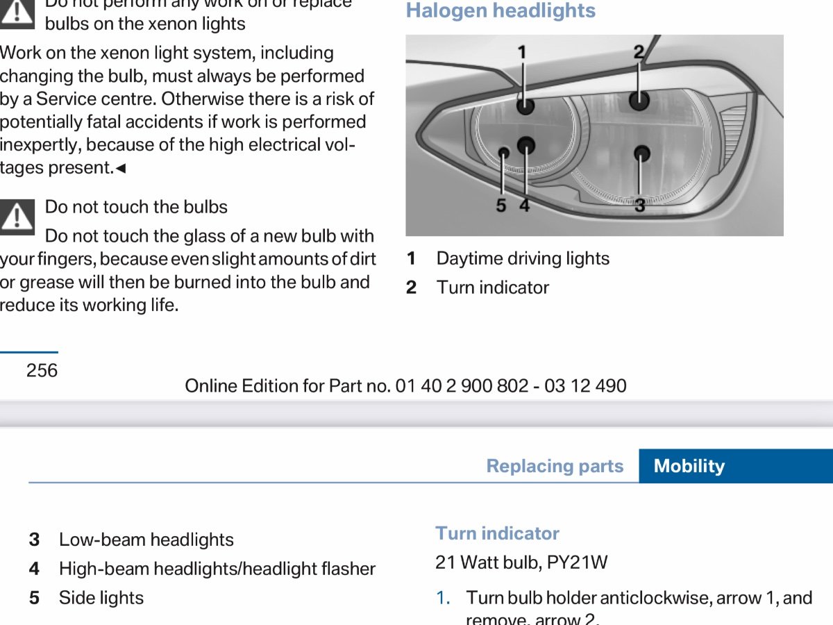

In eroare scrie right low beam, din cate stiu acea eroare e pentru faza scurta si merg ambele faze scurte, insa nu imi merg becurile de pozitie, banuiesc ca sunt acele led-uri becurile de pozitie, sau ma insel?
Si inca o problema, la acel far schimbat este ca bate foarte in jos pe faza scurta, din bord am reglat in sus la maxim dar nimic, tot jos sta.

Mersi de raspuns, eu asa stiu, ca acel dipped beam este faza scurta si merg ambele faruri pe faza scurta, doar pe pozitie nu merg si nu stiu nici acel releu sau ce o fi, este foarte fierbinte si duce la acel bec led, banuiesc ca ledurile din poza sunt cele de pozitie, pentru ca nu se aprind deloc, nici stanga nici dreapta.
Simbolul pentru becul de pozitie nu este acel far cu doua linii orizontale?
Edited by flaviustech
Fara diagnoza nu poti sti ce erori sunt in modul FRM sau BDC, ce o a avea masina.
Apoi, ce este fisurat, deformat, trebuie inlocuit. E un semn ca ceva nu e in regula.
Luminile low beam sunt luminile de intalnire. Acestea ar trebuie sa poata fi ajustate din bord printr-o rotita. Acestea au niste motorase ce fac auto-leveling-ul in momentul pornirii motorului dupa cum se poate si ajusta in functie de cat e de incarcata masina, de la 0 la 2. Daca dai din rotita si farurile masinii nu isi schimba in acelasi timp conul de umbra pe asfalt e clar ca de acolo e problema. Trebuie verificat vizual sa fii sigir ca arata cat de cat in regula apoi diagnoza..
De fapt ce spui aici, ai incercat deja.. self-leveling..
Poate e bine sa incerci cu alt far.
Cleme de reglaj mecanic farul are?
