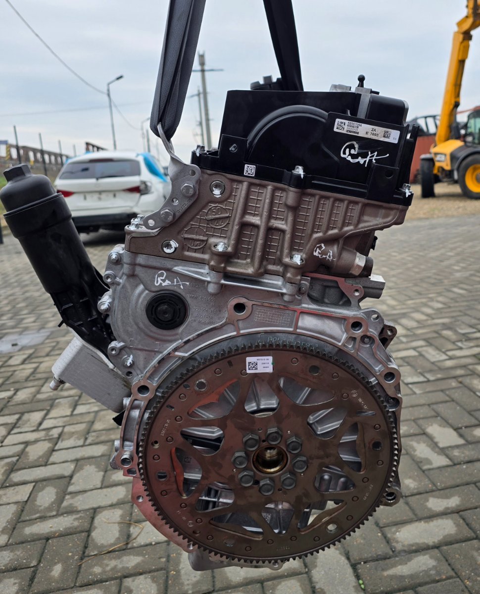

On 3/27/2025 at 1:58 PM, FanBMW76 said:
Am achizitionat acest motor: 2023 cu 4000km. Din pacate nu au fost de acord sa imi treaca nr de km pe factura.
Este cineva care ma poate ajuta cu o verificare sa vad daca sunt reali acesti km daca-i dau seria/codul motorului? Am garantie doar 14 zile la motor dat de firma de unde l-am achizitionat.
Update!
Motorul nu se potriveste! Cica ar avea un senzor in plus sau ceva de genul...in conditiile in care e acelasi cod ca ce am avut pe masina..mda. O sa-i facem retur si vedem daca gasim altul.😔
PS: daca cineva ma poate sprijini cu vreo idee de unde sa achizitionez un motor (in priva) ar fi binevenita.

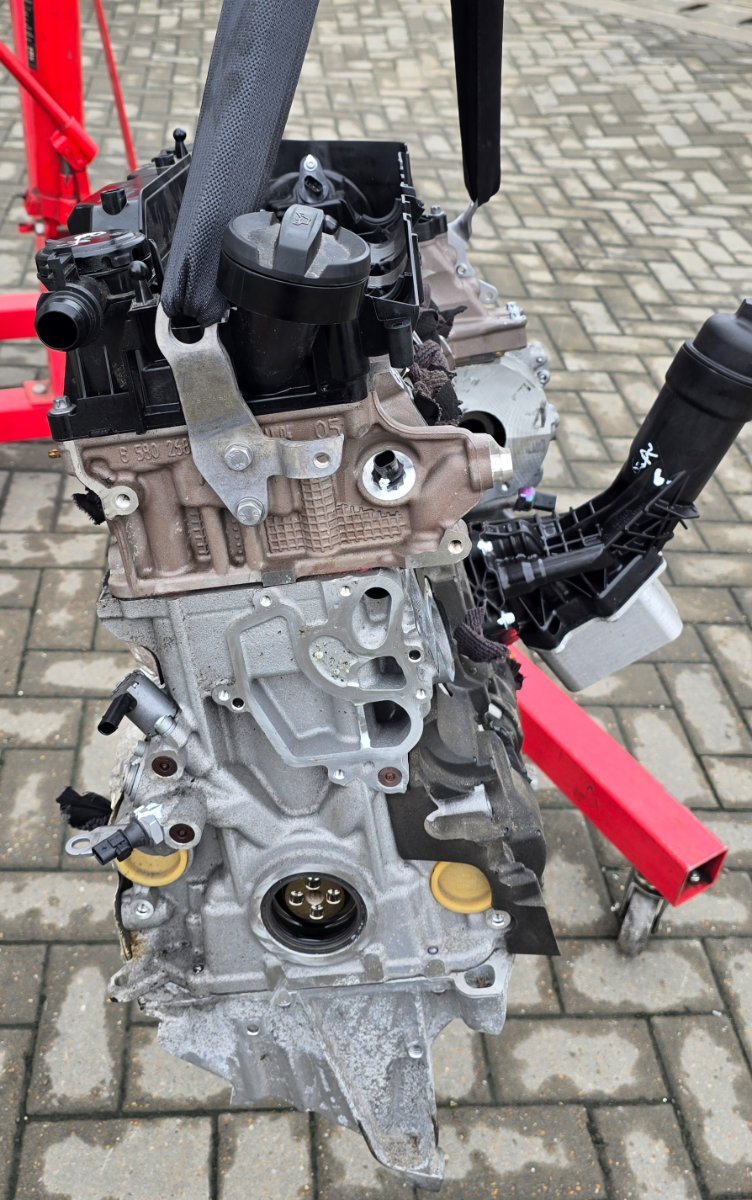

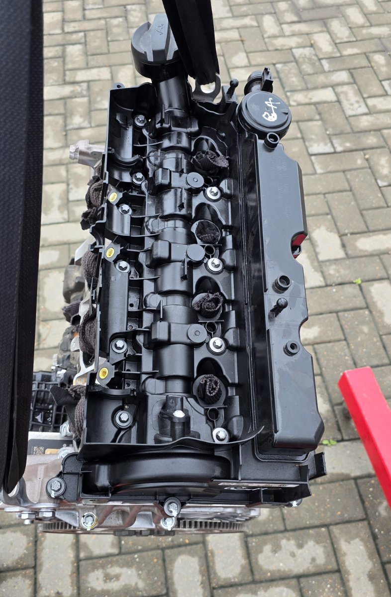

Da. I-am dat retur azi. Aveam posibilitatea in 14 zile.
O ciudatenie....avea acelasi cod motor cu al meu dar al meu este cu ungerea la turbina in blocul motor. Toate motoarele gasite pana acum au altfel acea ungere si de aceea nu se potrivesc. La mine se potriveste doar cu ungerea turbinei din blocul motor.
