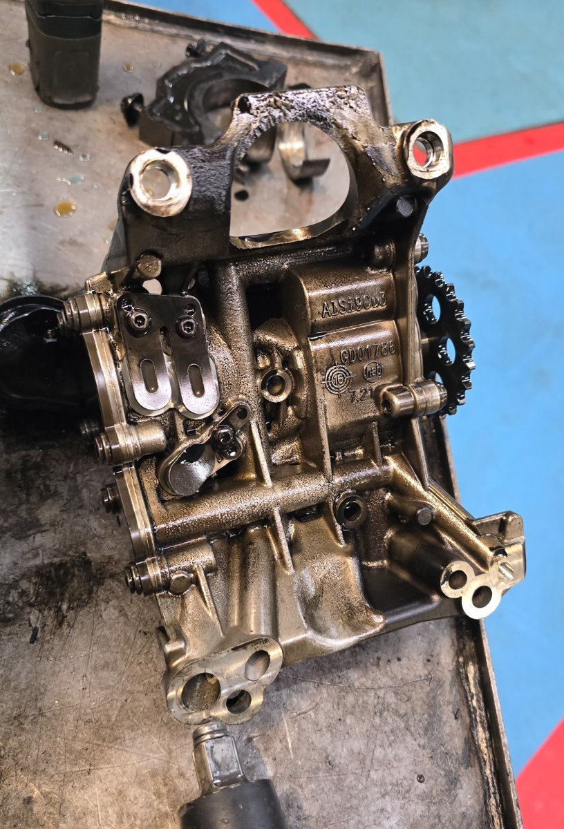

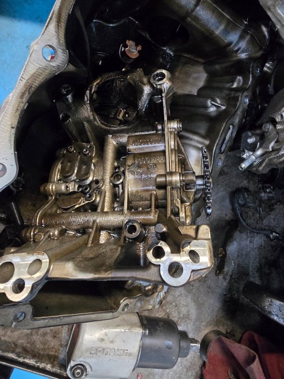

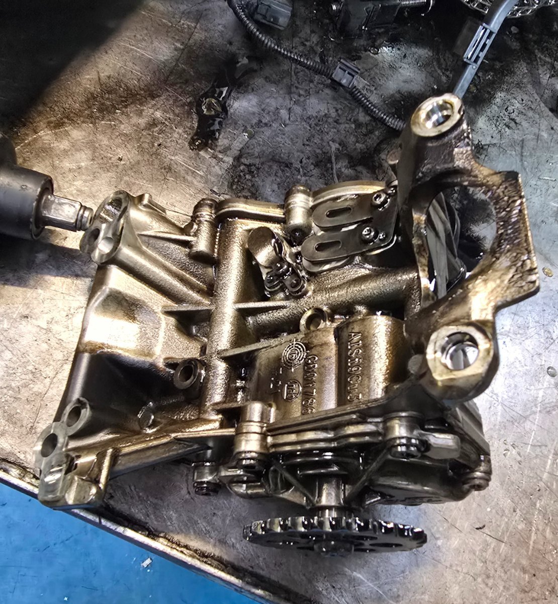

Poze mai multe de la pompa de ulei am putea avea? Adica ma gandesc ca intern ceva se putea rupe nu e exclus, dar totusi uleiul o unge.. Sorbul pompei era infundat? Cuzinetii aia dupa cum arata, de la lipsa de ulei prelungit cred ca arata asa. Adica gandesc ca acolo apar si batai in biele.. in prealabil craparii complete, la ceva accelarari usoare..
UPDATE:
Sorbul nu este infundat...era curat.

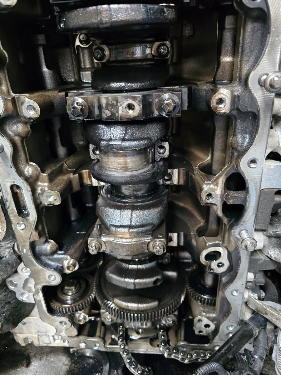

Cred ca s-a mai explicat si prin alte locuri... schimburile de ulei si filtre LA TIMP ( nu la 30k km ) au un rol esential in viata motorului. Uleiul la 30k e plin de mizerie care formeaza depuneri , care "subtiaza" canalele de ungere. Totodata la motoarele unde DPF e aproape de motor, caldura degajata la regenerari mai ales, usuca f tare zonele de cuzineti iar cum nu este suficient ulei, mai departe e logica treaba. Cateodata mai pica si pompele de ulei, dar cateodata saracele nu au ce sa faca...
Verifica si vibrochenul pe la gaurile de ungere de la cuzineti, sunt curios cum arata.
