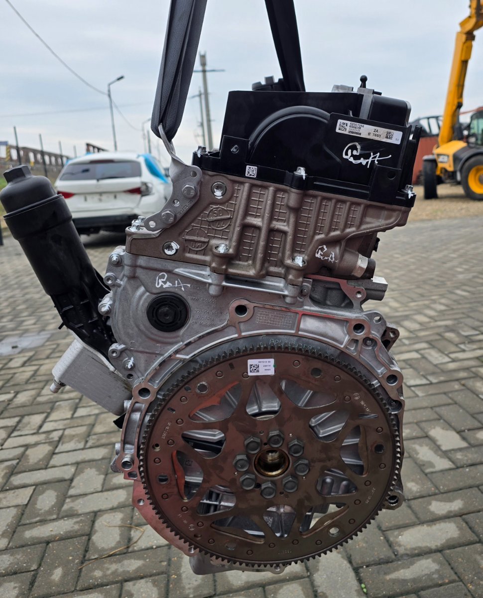

Am achizitionat acest motor: 2023 cu 4000km. Din pacate nu au fost de acord sa imi treaca nr de km pe factura.
Este cineva care ma poate ajuta cu o verificare sa vad daca sunt reali acesti km daca-i dau seria/codul motorului? Am garantie doar 14 zile la motor dat de firma de unde l-am achizitionat.
Edited by FanBMW76
Mai sus ai zis ca iti trec km pe factura dar nu iti dau seria vin, acum nu au trecut km pe factura...Cred ca te ai grabit.
Doar daca au furat o de undeva, altfel e greu de crezut ca are doar km astia.Ma rog, bun ar fi sa aiba sub suta de mii..

Ieri asa a spus operatoarea de la telefon. Astazi cand au facut factura au spus ca nu le permite politica firmei....mda. Totusi, au trecut pe factura codul si seria motorului spunandu-mi ca daca doresc pot cauta dupa acestea pe ce masina a fost (X3) si cati km a avut aceasta pana la vanzarea ei catre firma respectiva si ca voi afla ca are 4000km.  A fost singurul motor 2.5d pe care l-am gasit cu factura, km putini si sub 4000€. Am mai gasit cateva motoare cu km peste 80k sau erau persoane fizice ori nu dadeau factura. Cateva aveau sterse codul de pe.blocul motor...etc. Acesta a fost singurul pe care si service-ul a spus ca e ce trebuie dupa pe l-au studiat si ca ar avea sub 10k. Firma respectiva are recenzii bune...am mai vb cu cateva persoane care au luat motoare de la ei si au spus ca nu au avut probleme.

Mda. Eu am incercat ...am vb si cu seful de magazin si tot nu am reusit. De aceea incerc sa aflu dupa codul motorului si seria acestuia daca sunt reali acei km. Ideea a fost ca nu am gasit altceva cel putin la fel (pret/calitate) si sa prezinte incredere firma de unde il cumpar. Ei au spus ca daca doresc asa sau nu este alegerea mea. Dupa ce m-am consultat cu service-ul am decis sa il luam.

PS: urmeaza inlocuirea unor conducte pe motor (preventiv) verificare turbinelor si a celorlalte Anexe si apoi se monteaza pe motor. Vedem daca mai apar si alte surprize. De asemenea, o sa fac si schimbul de ulei in grupuri..cutie..
Vedem cum se comporta masina dupa ....probabil o sa fie gata pe Marti sau Miercuri.
