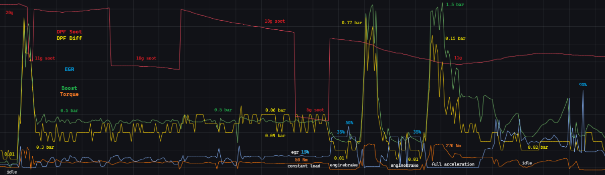

Am mai observat ca atunci cand motorul este oprit incarcarea dpf este diferita. Senzorii de presiune diferentiala sunt bosch, toti par originali si relativ decent calibrati (cu motorul oprit am 0.003 diferenta de presiune in dpf, iar in idle tinde spre 0.01). Ce am mai observat este ca la rece in regimuri de turatie joasa setpointul de boost nu este atins (setpoint 0.5 bari, map 0.3bari) insa isi revine pe masura ce intra in temperatura (ceea ce-mi pare normal).

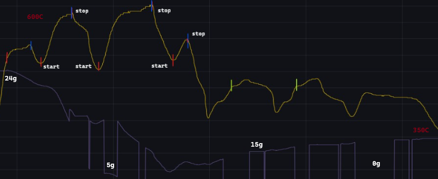

26 minutes ago, zuzen said:
Cu, ce ai obtinut acel grafic? E foarte interesant..
Are ISTA asa ceva? Baieti, fete..?

Posted (edited)
Cu multa munca, am intregistrat live data si am agregat datele intr-un viz tool trecand printr-un sql pentru coerenta pe timescale (punctele nu sunt spatiate la fel la record, si cred ca e conceput cu sample nealinat pentru a se distinge de toolurile mai profi). @Godini La B37/47 egr-ul nu e "by wire" ?
Edited by zuzen
25 minutes ago, zuzen said:
Cu multa munca, am intregistrat live data si am agregat datele intr-un viz tool trecand printr-un sql pentru coerenta pe timescale (punctele nu sunt spatiate la fel la record, si cred ca e anumea asa conceput cu sample nealinat pentru a se distinge de toolurile mai profi)
Cred ca ai vrut sa vezi de curiozitate ce face motorul cu senzorii lui cu tot.. si acum esti ne-convins ca poate e doar de la termostat(e). Si totusi ce scula s-a folosit pentru un grafic, pentru ca osciliscopul citeste doar semnale instantanee nu ne si deseneaza, if you know what I mean.. 👻

Dar pana la urma nu ne zici ce conectezi pe senzori sa citeasca un grafic?
Eu am citit că a folosit BimmerLink (din care se pot exporta datele înregistrate pe durata unui interval de timp, sub formă de CSV) și un alt soft pentru a genera graficele pe baza datelor exportate.
(poate te-am înțeles greșit @bimmer90f30)
  • Thanks 1
M-am prins. A facut un "plotting" cu datele raportate in/de Bimmerlink.
Multumesc!
Edited by bimmer90f30
