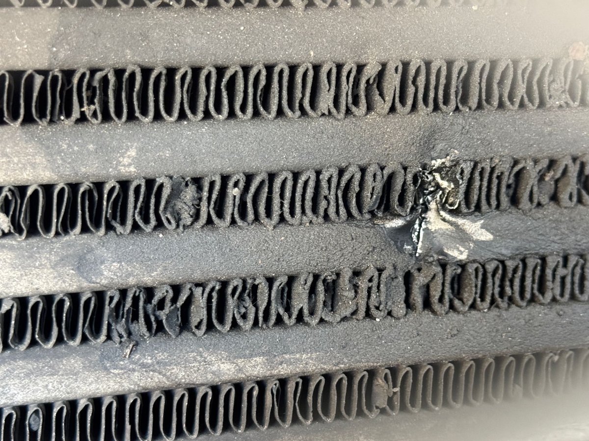

Salutare, detin un e92 cu motorul n47d20a, am observat ca am radiatorul fisurat, ori de la o pietricica, ori cineva l-a indoit cu o surubelnita ( am atasat o poza )
Intrebarea mea este, ce firma imi recomandati ? am auzit ca nissens nu prea mai e bun si mi s-a recomandat NRF, voi ce parere aveti?
Si as mai avea o intrebare, am vorbit cu mecanicul si mi-a zis ca il poate schimba dupa paste, daca merg cu el in starea asta, poate sa afecteze cu ceva? masina nu scoate fum, doar se aude un "fsss" in fata
Acela e "radiatorul" de aer conditionat (AC). De fapt i se spune schimbator de caldura.
Radiatorul motorului e in spatele acestuia.
Poti merge cu masina doar nu folosi aerul conditionat. Poti porni doar caldura.
Probabil compresorul AC oricum nu va porni pentru ca nu exista presiune in sistemul AC.
