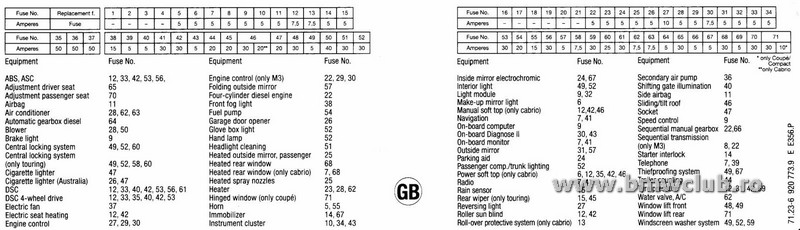

Salut!
Am tot cautat pe forum daca gasesc pe undeva o schema a panoului de sigurante pentru un E46 320D touring din 2000.
Eu o am doar in germana, si nu pricep o iota. :blink:
Ma intereseaza si pe mine sa stiu care siguranta de unde ii, in caz ca voi avea nevoie sa intervin la panou.

Salut!
Vezi daca asta te ajuta!
Si mie mi l-a dat cineva de aici de pe forum!
L-am printat si pus peste cel original, deasupra sigurantelor, just in case. :blink:
Succes!
278609[/snapback]
Multumesc, si eu tot in germana il aveam; nu am schimbat nici o siguranta pana acum, dar am sa procedez si eu la fel ca tine. Inca o data, multumesc! "Interesant" este faptul ca cei de la AB nu aduc la comanda asa ceva ....
