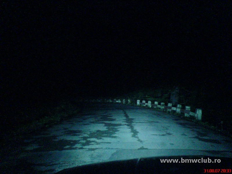

ms muadib..tocmai vroiam sa-i propun sa-si monteze xenoane....pe la 500ron iti schimba complet parerea despre farurile proaste din seriile e30, e32, e34...uite si foto...prima foto e cu faza scurta

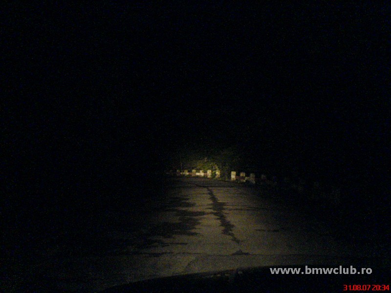

a doua cu faza lunga

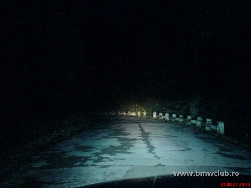

si a treia cu ambele...
PS:pozele au fost facute chiar pe drumul de la cota 1400 spre Sinaia...cu un telefon mobil la care am uitat sa-i activez functia noapte....deci a facut poze cum a vrut el... :blink:

Dap...lb romana e bogata in intelesuri...nu, chiar sunt xenoane...nu sunt halogene de 100w.... :) ...vreau sa spun ca inainte aprindeam faza lunga si mi se parea ca e cea mai puternica lumina posibila...acum judeca si tu dupa fotografiile de mai sus...daca vrei repet fotografiile cu functia de noapte activata...sau cu un aparat foto mai bunut....dar realitatea e ca sunt mari diferente intre ce am avut inainte si ce am acum...
