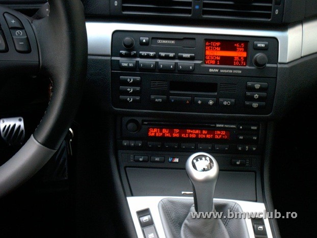

pe masina mea (e46 2001) am navigatie pe casetofon (navigatie mica - vezi poza) si modulul de navigatie cu cd in portbagaj.
daca achizitionez o navigatie 16:9 si un modul de navigatie dvd, pot fi instalate Plug&Play, folosind cablurile deja existente de la navigatia mica? trebuie schimbate si acestea?

Mi se pare mie, sau masina asta are doua radio-uri (cel inclus in navi si cel de jos de sub clima)? Se poate asa ceva? Detalii, daca stie cineva... mi se pare interesant!
280842[/snapback]
se poate, dar nu e asa mare combinatie, practic unitatea cu caseta foloseste numai pentru navi si functiile de computer de bord de pe display, iar conexiunile audio sunt facut cu mp3-ul de sub clima... oricum navigatia aia mica e complet nefolositoare din punctul meu de vdr...

trebuie sa cumperi un retrofit de navigatie mare care include cablaj de conversie,monitor 16.9, si mdul radio vezi ca tie nu i-ti mai trebuie modul nav pentru ca tu ai
deci problema este sa vrei ca lucrarea este f costisitoare pe la 3000 euro
