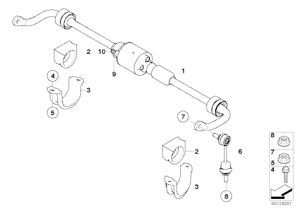

Salutare,am si eu o problema de cateva zile imi sta aprins in bord ca DD nu mai imi merge am fost la service am bagat masina pe tester si mia spus ca este o supapa unisens care nu mai merge cum trebuie,insa nu am gasit sa cumpar asa ceva nicaieri si nici baieti de la service nu se pricep la asa ceva,stie cumva cineva de unde sa iau asa ceva,sau...unde anume este aceasta supapa sa o dau jos sa merg cu ea sa ia un cod de pe ea... multumesc!!!
pune un tester... verifica mai intai presiune roti.. eu am patit la fel intr-o dimineata din cauza unei roti moi..mi s-a aprins DD si nu imi merge anici servo...am facut presiune al roti si a disparut! nusth daca e coincidenta..dar la mine solutia a fost presiunea! Daca nu rezolvi cum ti-am zis mergi la un tester!! supapele alea le ai pe spate ..sunt legate de bara stabilizatoare! ai si o poza!!
nu se schimba doar supapa..ai primit informatii gresite..se schimba toata bara..din poza pozitia 1
