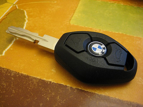

Va salut.
Am cheia de E39 din poza atasata.
Problema cue ea este ca nu mai pot sa deschid/inchid masina din butoanele puse pe cheie.
Am inteles ca nu are un acumulator in cheie, ci se incarca in momentul in care pui contactul.
Cu toate astea, cheia nu merge.
Imi puteti da cateva sugestii, sa rezolv aceasta problema?
Multumesc.

  On 11/16/2013 at 8:59 AM, eMjoy said:
Va salut.
Multumesc.
Salut,
Am avut aceeasi problema nu poti rezolva decat daca deschizi cheia, si cheia trebuia taiata cu un cutter ca sa fie deschisa aceasta fiind turnata.
Eu am apelat la un specialist in chei si cu 50 de lei mi-a rezolvat problema.
Va salut.
Multumesc.
salut, aia nu e carcasa originala. nu ai nevoie sa o tai cu cutterul, se deschide f usor daca departezi un pic marginile intre ele. acumulatorul ti-l poate schimba un electonist, deoarece e lipit pe placa.

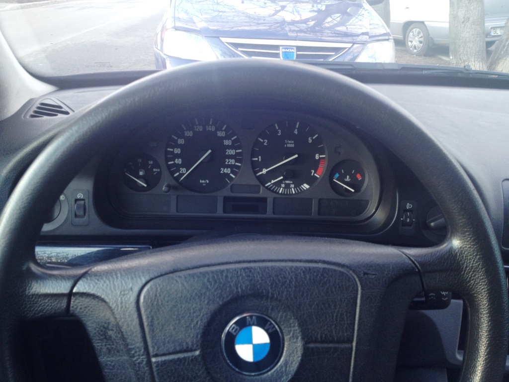

Salut, sunt un nou posesor de BMW 520I e39, din 1996, am observant in unele poze ca in bordul masini sunt martori de usa deschisa, lichid parbriz,faruri, stopuri. La mine in bord nu apar acesti martori,este cumva model-ul prea vechi sau am eu probleme cu martorii din bord? Si inca ceva de 2 zile nu mai functioneaza pompa de spalare faruri si parbriz, stie cineva unde este siguranta? Mentionez ca in momentul actionarii manetei de la stergatoare nu se aude nimic. Edited by Cristian80
Depinde ce tip de bord ai.
Daca ai display-ul lung nu ai pictogramele respective.
In caz ca nu merg unele lumini sau daca ai usa deschisa etc. apare martor de eroare pe display sub forma de text.
Display-ul lung este OBC mare, iar cel mic este numit OBC mic.
Verifica in primul rand furtunasele. Probabil ca ti s-a spart vreunul.
