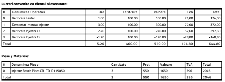

Ma poate ajuta cineva care a fost la un service in Bucuresti unde si-a testat sau reparat injectoarele ai a fost multumit ???

Daca e stricat unul sau mai multe ce recomandati ?
Sa cumpar sh din dezmembrari + testat pe banc inainte de montaj sau reconditionarea celor care sunt pe masina ?
Masina e e90 320d M47
Am atasat un exemplu de tarife pentru verificat 6 injectoare si reparat doar 3 de la Totaldiesel
Am reusit sa iau legatura cu cei de la totaldiesel si mi-au spus ca ma costa 50 lei verificarea pe bucata, ceea ce reiese si din devizul tau,

In schimb mi se pare scump reconditionatul care l-au facut la tine, mai bine nu luai unul din dezmembrari ca e cam 100 euro+verificare la el ? ieseai mai ieftin
Pai sa imi spui cat costa un injector de E60 535d LCI la dezmembrari si o sa observi ca ajungi mai ieftin cu reconditionatul, sau cel putin asta a fost comparatia facuta de mine la momentul respectiv. Pe langa asta piese din interior se inlocuiesc cu unele noi, inclusiv duzele care genereaza acel spray uniform al motorinei,lucru foarte important la un injector. Si uite de ce am ales reconditionarea, plus ca urma un drum foarte lung si nu aveam nevoie de griji pe cap.
