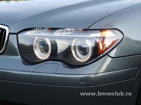

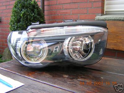

Nu le am adaptive , nu sunt de pe facelift , au aceeasi forma(sunt din aceleasi an masinile) numai ca au lupa si pe faza lunga , de asta am intrebat ca nu shtiu care ar fi diferenta .Doar ca una e model American , dar cineva mi-a zis ca a vazut si in germania(cu 2 lupe)si ma intreba care e diferenta si de asta v-am intrebat si pe voi . oricum merci
Masina din poza cu 2 lupe pare a fi model american, pt ca are luminile de pozitie galbene pe margine, dar am vazut si pe strazile din Ro e65-uri cu faruri cu 2 lupe.
Cred ca singura diferenta e lupa a doua...o fi vreo optiune, cum sunt si angel eyes-urile la seria 1, 3...
"Model american" inseamna doar culoarea de la semnal, galben/portocaliu pentru US, si optional alb cu doar becul din interior galben/portocaliu pentru EU. Difera doar culoarea plasticului din zona semnalului. E impropriu zis "model american" pentru ca gasesti si in EU semnal portocaliu si viceversa.
1 lupa = bixenon cu fanta, pentru a folosi acelasi xenon de pe faza scurta si pentru faza lunga.
2 lupe = bixenon cu xenon independent si separat pentru faza scurta si lunga.
Adaptive pot fi farurile si cu 1 si cu 2 lupe (ex: E60), nu are vreo relevanta si e doar pe faza scurta. Teoretic pe cele cu adaptive scrie pe marginea lupei de pe "BMW Adaptive Xenon" (se poate vedea cand te uiti la blocul optic).
