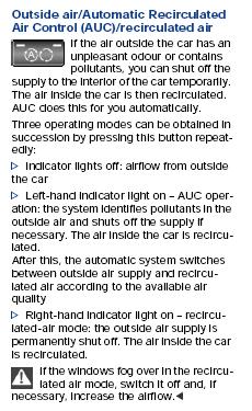

AUC e sistemul de recirculare automata a aerului. Pe recirculare automata un senzor decide daca aerul de la ventilatie este adus din exterior sau in caz ca sesizeaza poluanti este recirculat cel din interior.
Butonul de pe panoul de la clima are 3 pozitii: numai din exterior, numai din interior si auto - in functie de decizia senzorului.

este asa cum zice chas....ai obtiune de recirculare sagetile fara A (recircula aerul din masina) , obtiune automat sagetile cu A ( sensorul alege sa deschida recircularea sa nu intre miros urat) si nici unu activat , aer direct de afara.

http://www.realoem.com/bmw/showparts.do?mo...700&hg=64&fg=45
m-am referit la aceasta piesa cand am scris de la ventilator

Legat de miros in spatele unei rabe, chiar daca esti pe automat, ma indoiesc ca sistemul e prevazut pentru situatii atat de limita. Ca sa detecteze un nivel de poluare, trebuie sa treaca intai o cantitate de aer pe langa el si apoi sa schimbe sursa aerului din ventilatie. Deci un jet tot iei.
Iar despre cartile tehnice, daca te referi la manualul de utilizare, ca altceva nu avea ce sa iti dea odata cu masina, nu o sa iti descrie sistemul de detectare al poluantilor si sa despice firul in 4. Singura chestie specificata e cum sa il apesi (ai copia din manual mai sus). Google probabil o sa iti poata raspunde.
