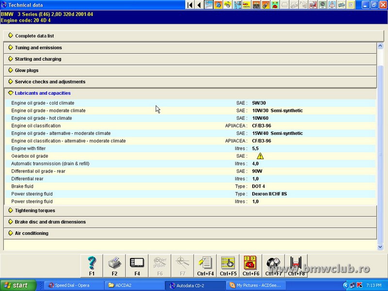

2. am povestit cu ea despre ulei, ca tre sa-mi iau si ulei etc., zice ea va intra 5.6 l :D ... eu ii zic domnisoara pana acum imi intrau doar 4.6-4.7 asa , nu ca ei asa ii arata la calculator ... Si cica e o substanta care se pune inainte sa schimbi uleiul si distruge depunerile(cauza pt care nu imi intra toti litrii ) si dupa aceea o sa intre . Mentionez ca am un 318d motor de 1991 cm.

Deci sunt atat de mari depunerile in motor, incat se ingusteaza baia de ulei si nu mai incap in ea 5.6 cat a zis ea, ci doar 4.6, deci cu un litru mai putin.

La faza cu uleiul se pote sa fie nevinovata.Cat timp am avut 530i in toate cataloagele de la magazine erau trecuti 5,8l iar in realitate nu au intrat nici odata mai mult de 5l cu filtru schimbat si nivelul pe joja era la maxim,o idee chiar peste.

:blink: cam asta e motivul pt care la reprezentante sau service ...mecanicilor care fac schimbul le ramane ulei ...in catalog e trecuta o valoare mai mare ..omul cumpara dupa catalog la sfatul; reprezentantei ..si de fapt raman diferente de la 300 ml la 800 ml uneori ..astfel la sa zicem 10 schimburi de ulei intr-o zi ...mecanicului (sau service ) raman curat fara sa faca vreo magarie minim 3 l de ulei care pleaca pe piata neagra :) sau fctie de caz .....

Dar stii ca e o vorba: crede si nu cerceta. Daca a vazut ea ca ii scrie 5.6, trebuia sa zica atata intra domne, nu stiu de ce. Dar deja cand zice ca intra cu 1 litru mai putin pentru ca sunt multe depuneri in motor, e deja banc cu blonde.
