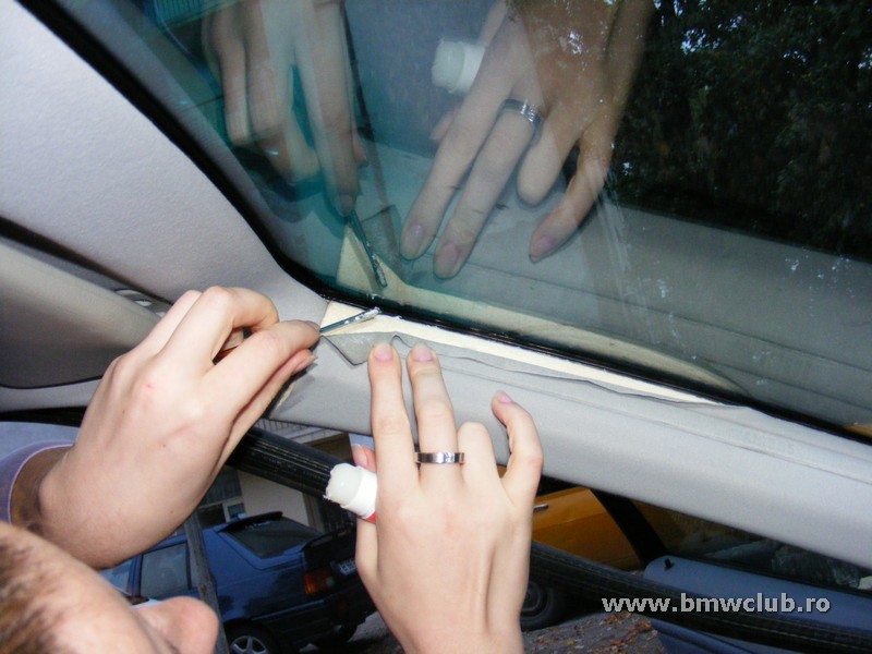

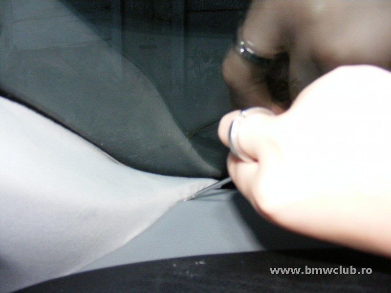

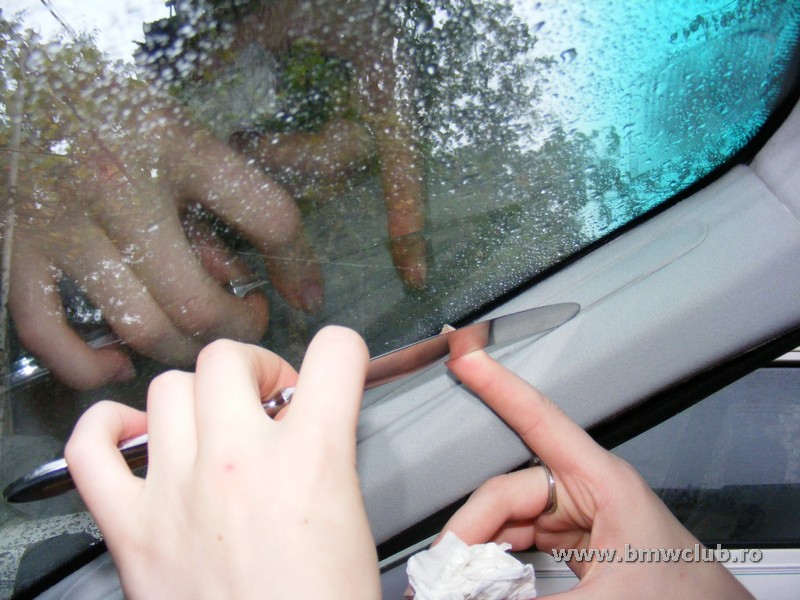

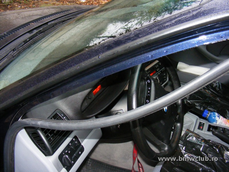

Primul pas a esuat...am incercat sa scot fata...cea mai usoara parte chederul....si prima clama de la stalpul stang...in rest m-am reorganizat...am lucrat la material direct pe stalp:
Iar in final...dupa 40 de minute...as spune ca am scutit 300 Ron pentru stalpi noi :)
Acum sa vedem daca va rezista manopera...si trebuie sa mentionez ca prenandezul nu penetreaza materialul...cel putin in locurile in care l-am folosit, in rest recomand lipiciul Pritt :blink:
