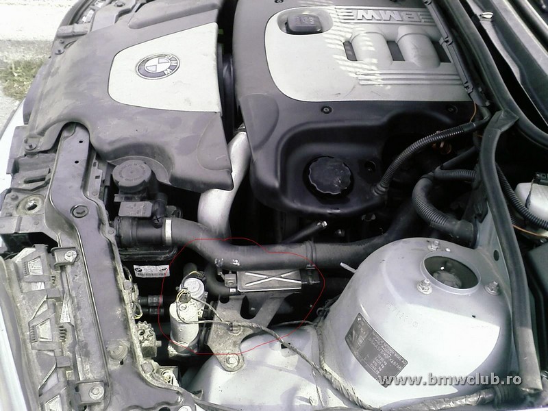

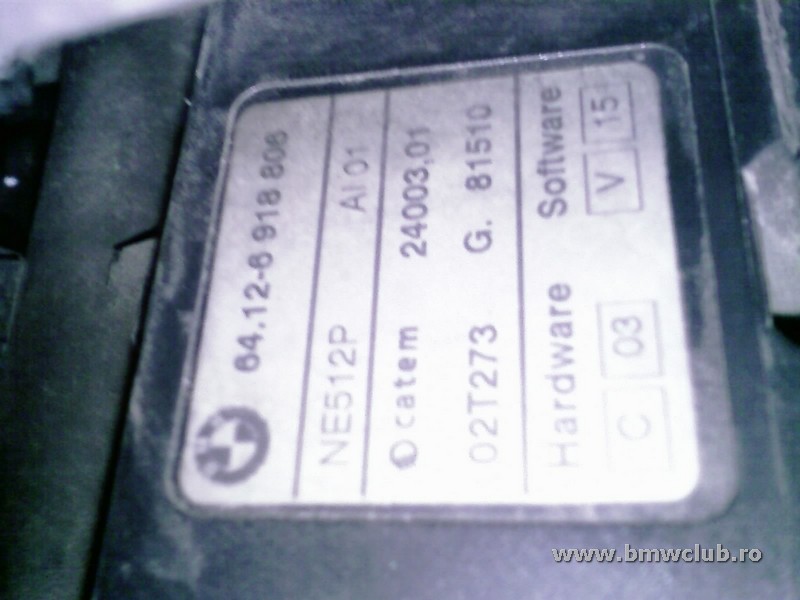

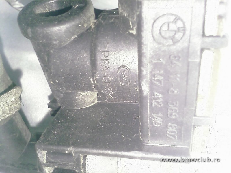

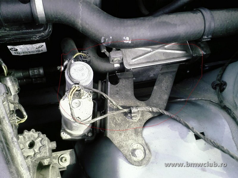

ce piesa este aceasta?
Guest sorren
- mi-a spus mecanicul ca ar fi webasto . . . sau ceva de genul, fiind incalzirea suplimentara electrica pusa in general pe masinile pe motorina. Inclin sa cred ca nu am webasto pt ca mi se incalzeste greu motorul . . . sau este websto defect.
atasez niste poze . . . poate cunoaste careva :blink:
p.s. este vb de un 320 d 2002 steptronic
multumesc pt raspunsuri . . .
deci concluzia ar fi ca am (webasto) sistem de incalzire auxiliara a motorului . . . corect? ;:blink:
daca asa e . . . inseamna ca e defecta or smthing` pt ca pe la 3-5 grade daca tin motorul la relanti 30 min nu sare de prima liniuta
Piesa din poza de pe acest topic nu are legatura cu webasto.
In poza sunt cele doua electrovalve de pe circuitul de incalzire al habitaclului. Aceste electrovalve sunt de fapt niste robineti care permit sau blocheaza circulatia lichidului de racire prin radiatorul din habitaclu.
