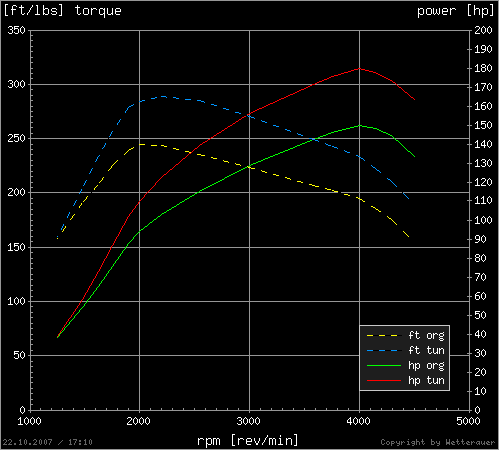

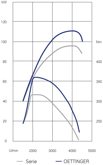

Nu vreau sa intru in polemici (mai ales audi vs bmw pe forumul bmw) dar totusi in speranta unei discutii tehnice obiective si constructive, o sa postez.
Va atasez 2 fise dyno pt A4 131CP si 320D 150CP (sunt facute before&after chip, dar ne uitam doar la curbele stock)
BMW 320D 150CP (curba verde):
Audi 1.9TDI 131CP (curba gri de sus)
Ce se observa din cele 2 diagrame:
1. Puterea BMW-ului incepe sa scada de la 4000rpm, in timp ce Audi-ul d-abia de la 4200rpm, deci fazele cu Audi se plafoneaza la 3000rpm -> no comment.
2. Audi-ul livreaza puterea mai brutal in partea de jos (curba de putere mult mai abrupta), ajungand f aproape de puterea maxima pe la 3300-3400, dupa care o mentine pana la 4200. Acest lucru poate da senzatia ca pe la ~3400 masina nu mai trage, deoarece puterea nu mai creste in ritmul in care a crescut pana acolo. Dar este o senzatie total falsa, motorul acum furnizeaza o valoarea f apropiata de puterea maxima.
3. Puterea BMW-ului creste liniar de la 2000rpm la 4000rpm, nedand la nici un moment (decat dupa 4000rpm, evident) senzatia ca se plafoneaza.
Ce inseamna asta pentru noi?
1. Audi-ul are o explozie de putere la turatii joase, iar la 3500 poate da senzatia ca nu mai trage. Acest lucru este insa fals. In mod ideal ar trebui atinsa puterea maxima cat mai repede posibil si mentinuta pe toata plaja de turatii.
2. BMW-ul ofera o crestere liniara a puterii, care poate oferi o senzatie placuta gen "trage cat ai talpa", cum am citit mai sus.
