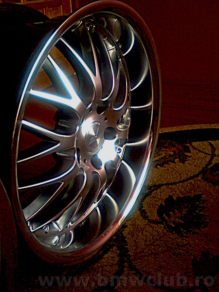

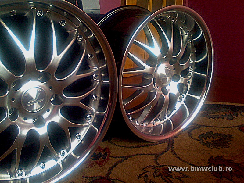

salut, buza de la jante este de inox sau este aluminu polisat? sunt foarte frumoase, si eu ma gandeam sa iau ceva de genul dar pana la urma o sa raman la cele de M5 E60 dar modelul LCI alea ce sunt cu spitele de la jumate drepte, macar mam scapat de cele de M6 ca deja erau si pe logan puse replici
Eu am vrut astea hyper silver, nu cromate, si nu negru...
