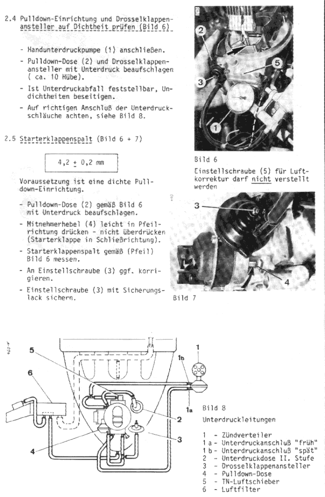

Uite ce am gasit
http://www.bmwe21.net/2b4.jpg
asta te poate ajuta sa identifici asamblarea corecta si faptul ca nu-ti lipseste ceva. Daca mai sapi pe net, s-ar putea sa gasesti si instructiuni mai clare decit alea de pa pagina in germana (care nu spune prea multe si mai are si poza aia neclara).

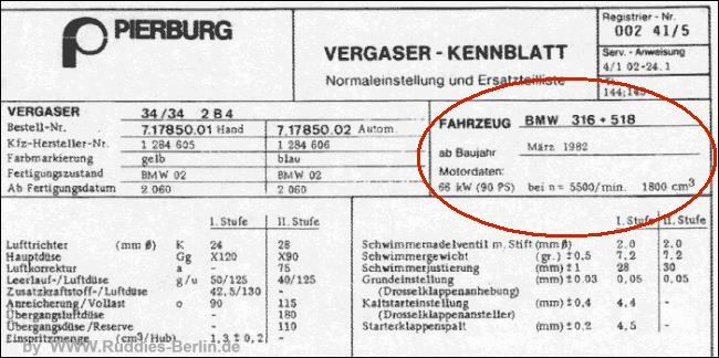

Carburatorul nu s-a montat pe motoare de 2L ci pe motoarele de 1,6 si 1,8 de la primele serii de E30 si E28 din cate stiu eu ... respectiv 316 si 518

cam asta acopera manualul de mi l-ai dat tu ... oricum multam pentru el ...
din cate stiu eu carburatorul s-a montat pe 518 si 316 ambele avand motoare de 1,8 L post-7345-1195225293_thumb.jpg :blink:
