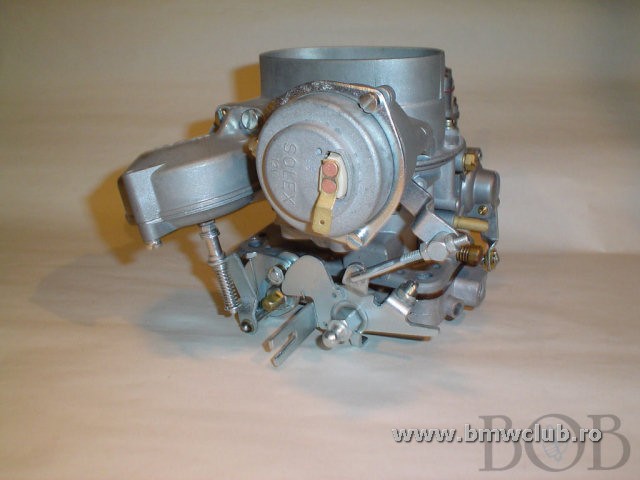

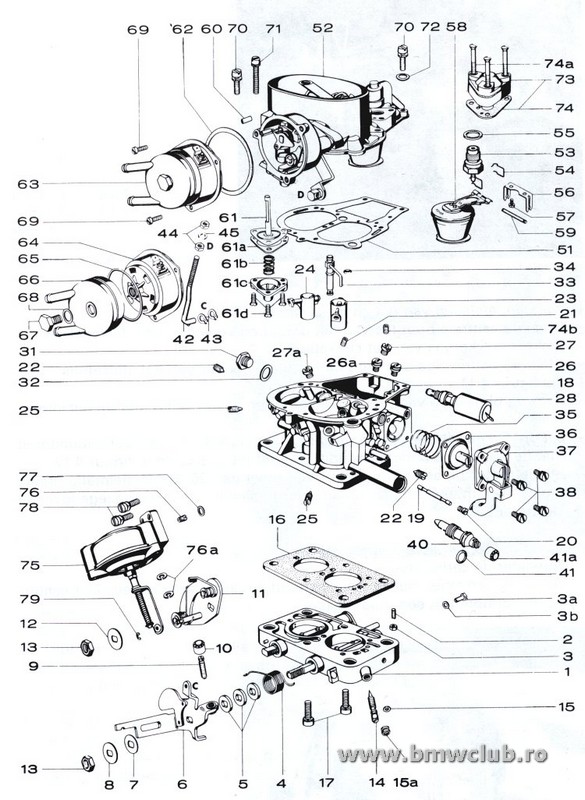

da ... momentan problema cea mai mare e ca nu gasesc admisie ... de fapt mai degraba carburator ... ca admisia as reconditiona-o cumva ... modelul original ( din datele de pe Autodata ) are un carburator Solex 32/32 DIDTA post-7345-1193350524_thumb.jpgsi cam asta ar fi femontat bucati post-7345-1193350577_thumb.jpg ... mi-a promis cineva ca imi trimite ceva pentru el dar pe weber ... tot de pe un rechin 318 ( probabil s-au facut si serii cu weber ... nu stiu exact ... poate voi stiti mai bine) tot cam de prin acelasi an ... daca aveti cumva asa ceva si m-ati ajuta v-as fi foarte recunoscator Edited by AlexE21
Poza aia nu e totuna cu carburatorul din diagrama. Masina ta probabil ca aa vut carburatorul din diagrama, care e intr-adevar Solex 32/32 dar celalalt e simplu nu dublu.
O alta varianta pentru tine ar fi sa folosesti un DGV 32/36 care e mai bun si se poate gasi relativ usor (nu stiu cit de usor in Ro). Intra direct pe galerie (sigur tu trebuie sa te ocupi un pic de a ta ca e cam varza) si e mult mai bun si mai simplu (deci mai fiabil) decit Solexurile alea
