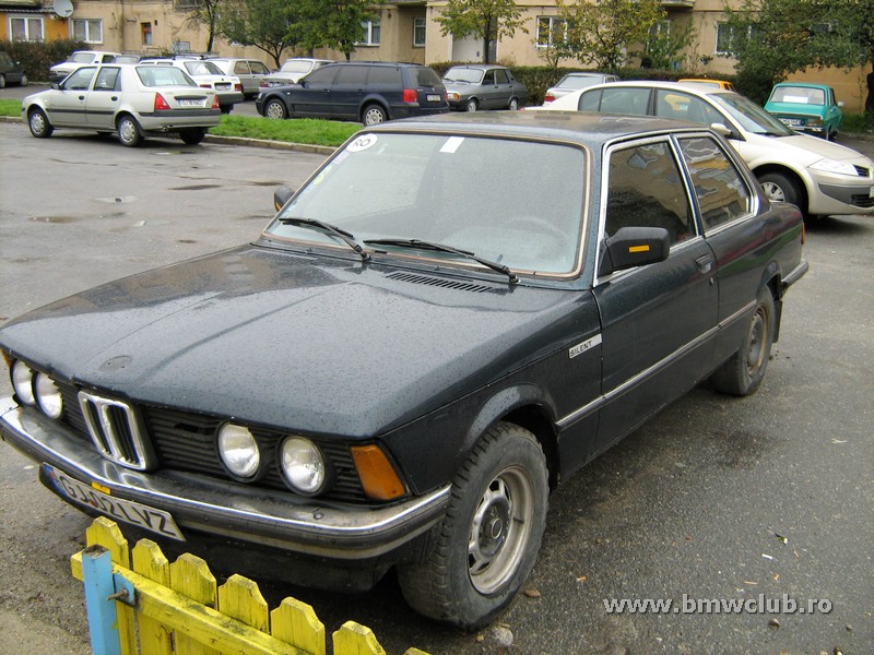

Am un BMW E21 M10 318 1976 . poate fi considerat retro ? doar ce l-am luat si vreau sa il repun pe picioare .... in limita posibilitatilor ... post-7345-1192982045_thumb.jpg
LOL.... e de epoca direct... A mea e din 93 si o consider "retro" .... A ta e direct "muzeu"... :D
Oldies but Goldies :D Din cate stiu eu un model de masina e considerat "de epoca" atunci cand se depasesc 30 ani de la ultima masina iesita de pe linia de fabricatie ... la mine e deja al 32`lea an... :twoup: deci teoretic o pot considera "Masina de epoca" sau cum le-o zice ... :twoup: :D
