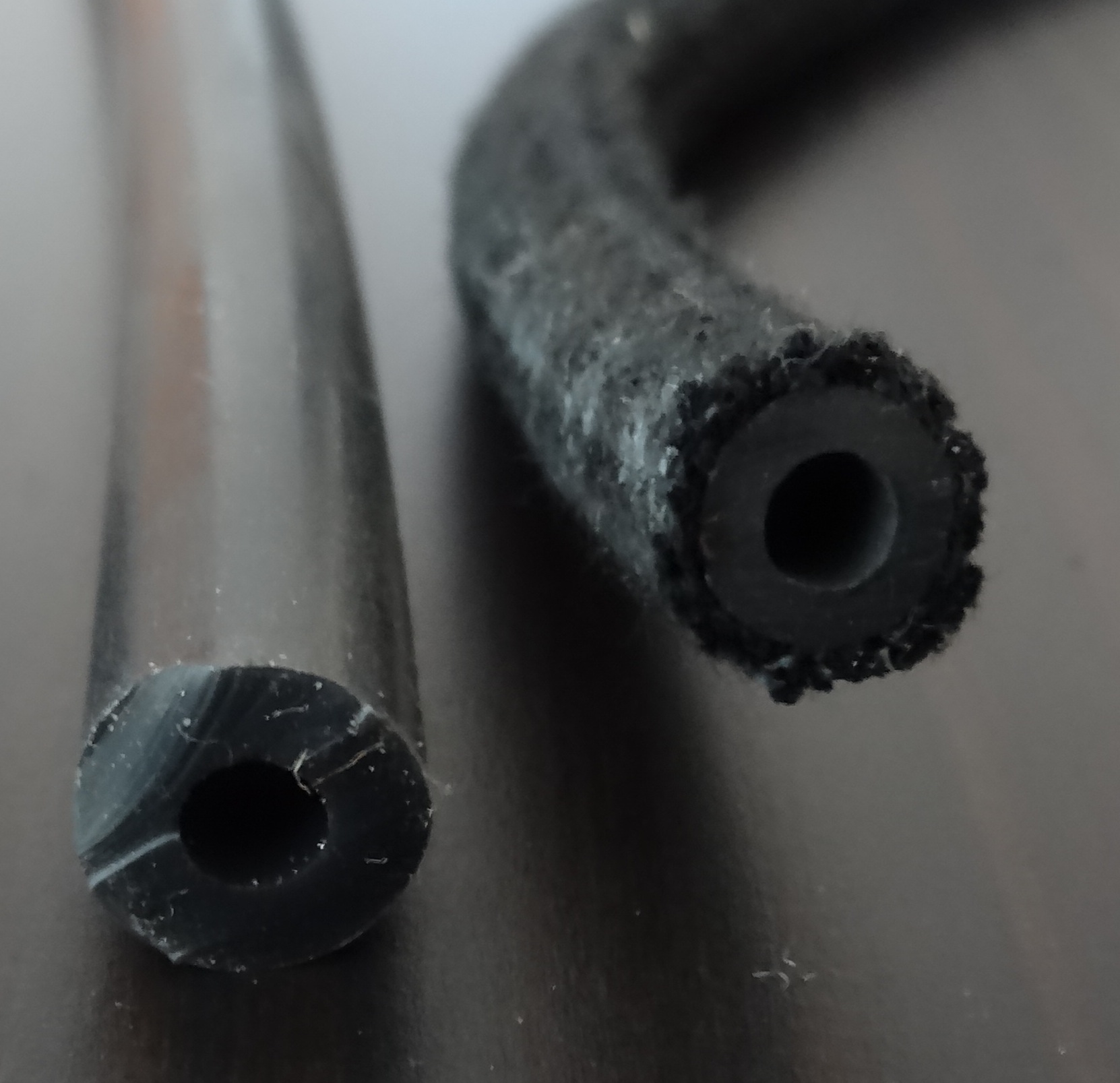

Atentie mare la furtunasele de vacuum! Multi pun furtun imbracat in tesatura textila care de fapt este pentru retur de motorina. Nu sunt indicate pentru vacuum. Puneti furtune speciale de vacuum cu diametrul interior de 3.5mm. Eu am pus asa ceva si am scapat de intreruperi. Are interior de 3.5mm si grosime perete de 3mm.

Doar furtunasele originale sunt calitative.
Alea care se gasesc la metru sunt de unica folosinta.
Uite aici nu sunt de acord. Furtunele de silicon la metru sunt mult mai rezistente decât cele oe. Asta din experiența vb. Gates face furtune extrem de rezistente. Par exemplu cele de retur de injectoare oe sunt niște mizerii pe când cele gates fără îmbrăcăminte sunt mult mult mai rezistente. Dacă nu am schimbat furtunele alea cu unele oe de mi a venit acru.
Sa numai vb de furtunele mari de la intercoller care după ce am resoftat si modificat turbina bubuiau luna de luna (oe noi) . In final am pus din silicon albastre si de atunci numai au fost probleme.
Ps unica folosință la mine este de peste 4 ani

Cele Gates sunt calitative.
Din pacate, tu faci aici o confuzie, cel putin asa cred.
Furtunurile originale deja uzate pe care le-ai vazut tu sunt praf, dar cele originale noi sunt foarte bune.
Am montat astfel de furtune chiar pe E39 la returul injectoarelor si erau foarte bune.
Furtunasele pe care le gasesti la metru la cele mai multe magazine de piese sunt foarte proaste, iti zic din experienta.
Am cumparat un metru de furtun si a doua oara cand le-am dat jos deja erau moi.
Aici ai perfecta dreptate. Cele imbracate in panza ( destul de ieftine) la metru sunt ordinare ( pentru ca nu au insertie in furtun ci doar imbracaminte si se inmoaie si cedeaza). Corect. Eu recomand Gates ( destul de scumpe) sau din silicon ( mai scumpe). Mie personal cele originale mi se par mai proaste decat cele Gates.

Daca scoti de tot furtunasul de la EGR si nu astupi acel capat cu ceva, pierzi foarte mult vacuum, ceea ce cauzeaza aprinderea martorului check engine.
