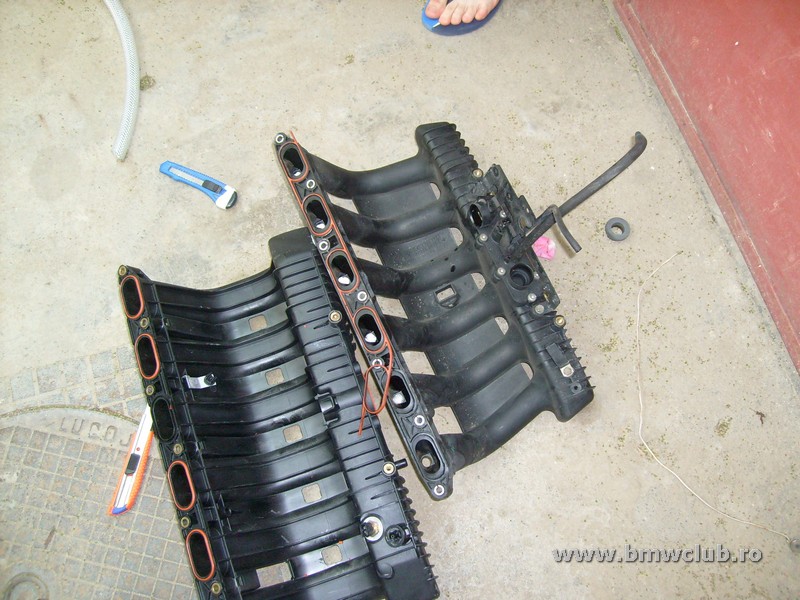

PS: Poate niste sfaturi pt schimbarea galeriei de M52 cu una de M50, o am si stau cu ea in portbagaj ca nu prea am avut timp sa ma apuc :)
Da: desfaci TB de pe galerie, desfaci cele 12 suruburi care vin la admisia motorului si 2 care sunt sub galerie pe partea cu TB. scoscoti senzorul de temperatura a admisiei si-l pui in cealalta galerie si faci operatiunea in sens invers demontarii. Vezi ca e posibil sa trebuiasca sa demontezi si filtrul de aer, ca sa ai spatiu de manevra. Si cam asta e tot. Timp de lucru pentru un incepator e aproximativ 1 ora - 1 ora jumate.

Eu am facut conversia cu galeria de m50.
Asta la m52b28, absolut NU se mai potrivesc furtunele, decat unu, cel ce vine in cotul de la debitmetru.
restu trebuiesc construite, (atentie furtune pentru uz petrolier, altfel se mananca, sau fac collapse din cauza vacuumului)
La conectarea TB pe galerie, ai sa observi ca nu se potriveste, in sensul ca garnitura nu o sa fie suficienta, trebuie ori doua, ori una mai groasa.
In rest, nu e mare bataie de cap, vezi ca rampa de injectoare de m52 nu se va mai aseza perfect pe galeria de m50, nu va mai fi la gauri cu alte cuvinte,aici trebuie improvizat.
Plasticul de pe rampa nu se mai poate pune, cauta unu de m50.
Eu nu ti-as recomanda la motorul tau conversia asta...
Daca mai ai intrebari, baga mare :)

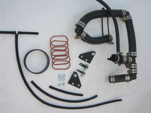

Uite niste poze.
Cam asa arata traseul furtunelor mari.
cam totul trebuie construit, nu se va mai potrivi, suportul jojei de ulei, suportul regulatorului de ralanti, al valvei PCV.
Eu o sa-mi cumpar kitul din poza 4 sa fie 100% in regula.
Numai ca ai multe de desfacut, de potrivit de fabricat, toate astea pot sa dureze 4-8 ore depinde daca ai mai facut asta sau nu.

Uite niste poze.
