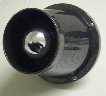

filtru sport
nelut

Deci teoria e ca , schimband filtru de aer, maresti fluxul de aer in motor, deci ai o putere mai mare.
Parerea mea, la motoarele aspirate, puterea obtinuta e insignifianta ( cativa amarati de CP) , filtrul se imbacseste repede de praf de pe drumurile din Romania, plus ca aerul suplimentar vine deja supraincalzit de compartimentul motor, deci plusul e cam mic.....
Dar daca vrei sa ti-l iei, nimeni nu te opreste..... :blink: :)

Nu prea e asa.
Degeaba maresti fluxul de aer daca nu maresti debitul de benzina, numai asa poate rezulta putere in plus.
Daca ai doar aer si n-ai si benzina pe masura rezulta un amestec sarac in combustibil, deci pe langa admisie sport este nevoie de injectoare cu debit mai mare si de o resoftare.
Cel mai bun filtru este cel stock in cazul in care nu vrea sa aduca modificari mai serioase masinii.
Plus ca daca-i pui filtrul sport ii vei zapaci debitmetrul. Pastreaza filtrul normal insa schimba-l des tocmai ca sa nu ai probleme cu debitmetrul.

BINE SPUS !!! :blink:
