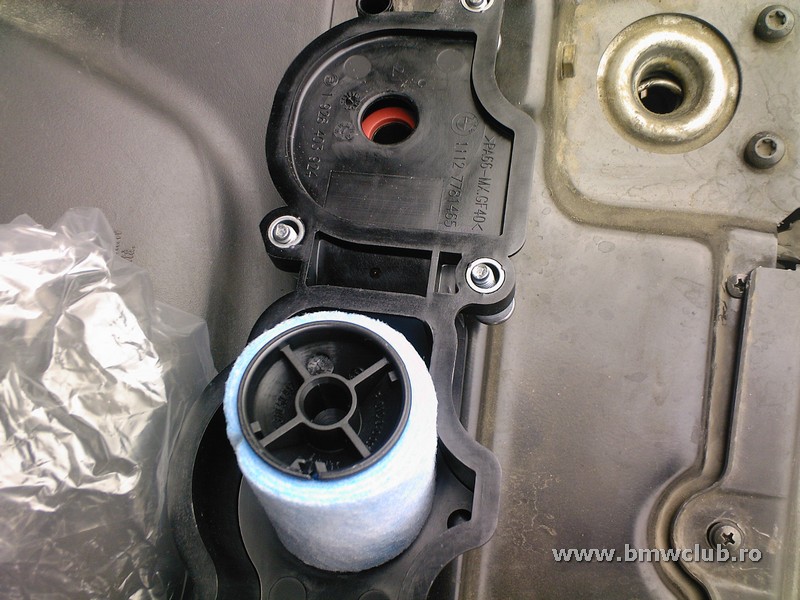

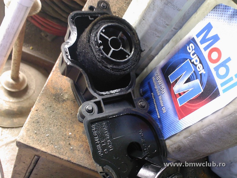

care filtru ep.este la al meu
Guest m80jom
daca stie careva sa-mi spuna care filtru epurator este la masina mea 520d din 09.2000 pentru ca sunt doua coduri si nu stiu carehttp://www.realoem.com/bmw/showparts.do?model=DM71&mospid=47536&btnr=11_2092&hg=11&fg=15
post-6606-1193742619_thumb.jpgpost-6606-1193742632_thumb.jpg 1.Acesta a fost filtrul folosit la motoarele pina-n 2001
2.Acesta este cel folosit la motoarele de pana-n 2004
Ambele tipuri merg si la una si la cealalta ,primul este de fapt un filtru cel alb,cel de al doilea nu are nici un filtru este un fel de decantor din plastic care se poate curata la nevoie.

304355[/snapback]
Poza cu filtrul alb e 1
Poza cu cel negru e 2
ok mersi mult dar mai am o problema nu gasesc aceasta piesa la nici un magazin se gaseste doar la reprezentanta?
304359[/snapback]
Eu am schimbat-o de curand si am asteptat cateva zile,pana a ajuns ,a fost comandata de la reprezentanta,initial am avut cel din poza 1 acum mi-a venit cel din poza 2 cu capac nou ,desi nu aveam nevoie de el,dar asa era in pachet.A costat 170ron.
mie i-mi scoate fum si as incerca sa-l schimb sa vedem daca tot asa se comporta
304401[/snapback]
pe lizeanu il gasesti sigur...sau la al padrino , dar vezi ca acolo au preturile piperate ( la al padrino). printeaza poza eventual , este piesa numarul 8.
