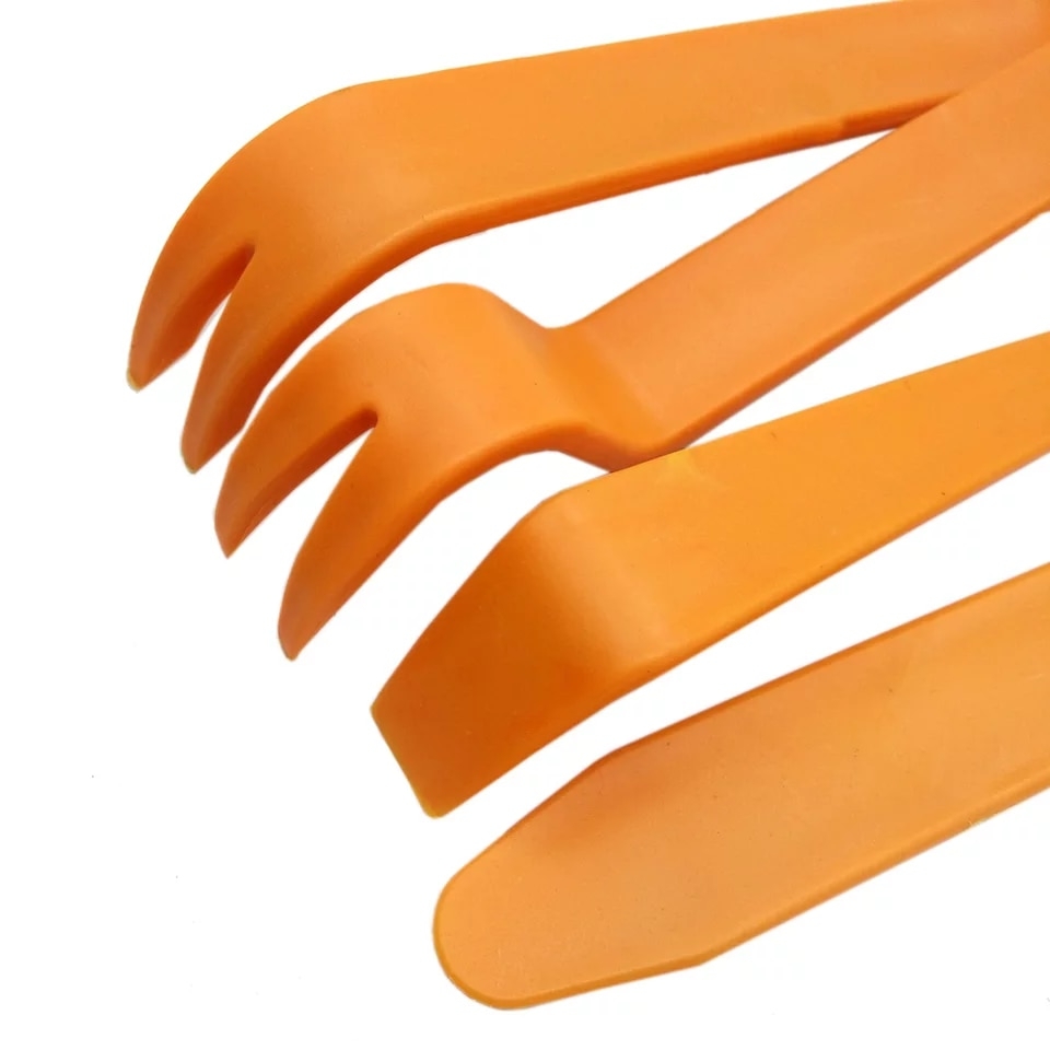

Exact! Insa mare atentie cand o scoti ... este foarte simplu sa zgarii ceva pe acolo ... de aceea as sugera o unealta fina ... cu o surubelnita sunt sanse foarte mari sa o zgarii! Bafta :blink:
