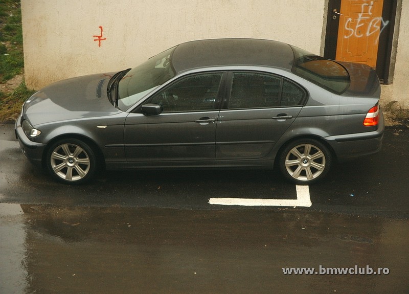

:blink: am un 320d, 2002, 150cai.  cand ajunge in jur la 170/h apar niste vibratii care tin pana la 200/h.stie cineva din ce cauza pot fi?e normal?.se simt doar daca e drumul f bun. rotile sunt echilibrate.
as dori o solutie.pls
