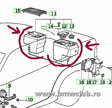

Are cineva idee cum se demontez acele bucati de plastic din portbagaj care imbraca boxele de pe spate?
Am aruncat o privire si nu am vazut nici un mecanism de prindere.
306030[/snapback]
Se desfac prin interior...desfaci capacele boxelor (tragi de ele inspre luneta - au niste cleme) si o sa vezi sistemul de prindere al incintei in care se afla boxele (si anume o clema metalica in partea dinspre centrul masinii ..si parca si un surub). Ai grija ca in momentul cand eliberezi clema metalica cutia respectiva o sa iti cada in portbagaj daca nu esti suficient de atent :blink:
