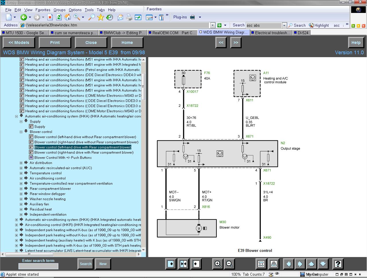

are cineva vreo schema cu piesa aceea cu tepi?vreau si eu va rog.
aici o gasesti
http://www.carsoft.ru/avtorepair/bmw_e34/E34.html

vezi care ti se potriveste
