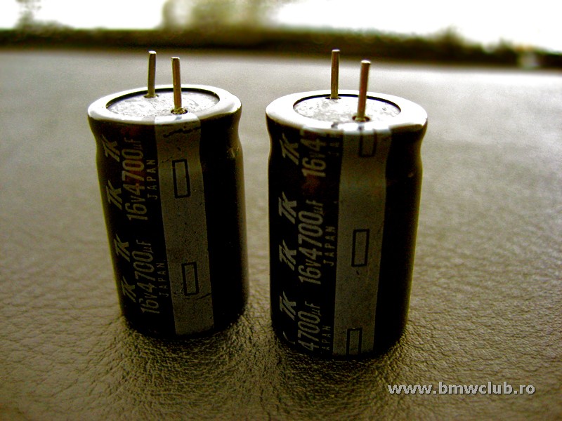

astazi mi-am propus sa elimin eroarea de bec ars de la faza lunga, la care am inlocuit becurile halogen cu instalatie xenon 35 W
am cautat 2 condensatori de 4800 microfarazi la 12 volti.
nu am gasit, asa ca am folosit condensatori de 4700 uF la 15 volti.
se leaga pe firele de alimentare ale becului, e important sa fie plus cu plus si minus cu minus, altfel face poc :blink:
acum e totul in regula, costul operatiunii este de 5 RON.
bafta

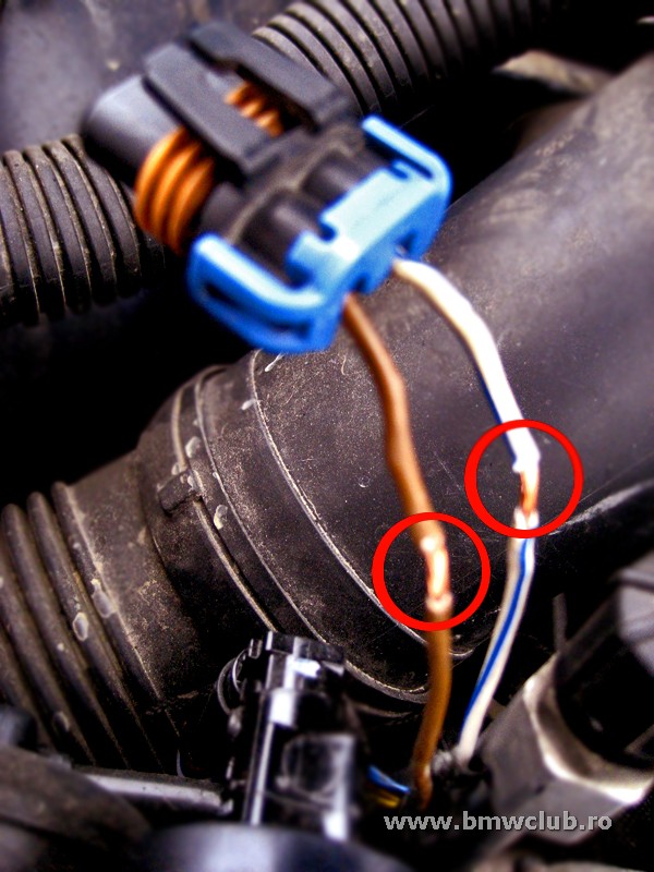

nu l-am lipit, prin indoire am facut niste urechiuse din piciorusele condensatorului si am trecut firele pe acolo. sunt fixate bine, no worry :blink:
as fi vrut sa le cositoresc dar le-am montat pe camp, fara curent electric la indemana
bafta

cam asa e pus condensatorul.

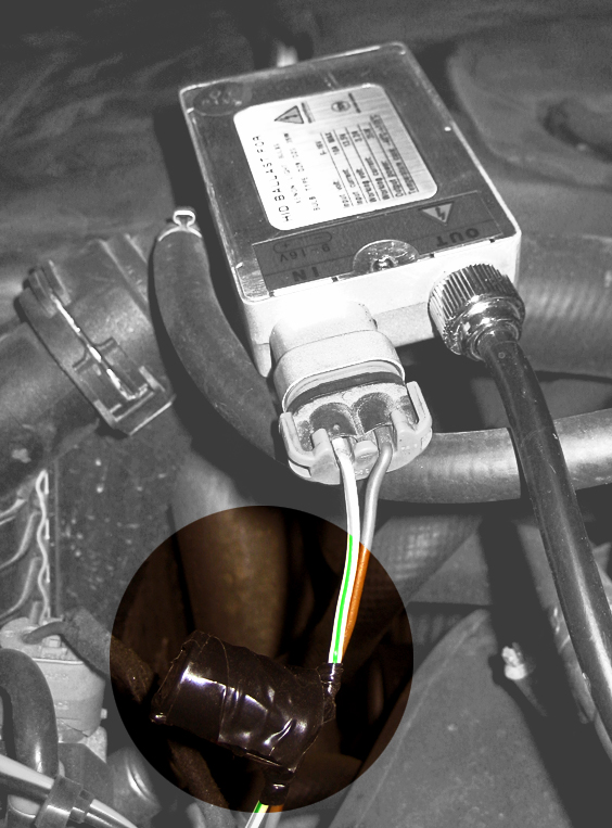

peste ce se vede in poza am pus banda izolatoare si am facut putina ordine in fire :blink:
Aha, deci e pus inainte de balast, pe firul original al masinii :) .
Tot nu ne-ai zis cu ce ai lipit condensatorul de fire...
Din cate stiam eu e mai indicat sa folosesti "wiring -ul" decat "soldering-ul" in cazul instalatiilor electrice auto, bineinteles in masura in care se poate. Cam ce inseamna asta: e mai indicat sa rasucesti firele unul in jurul altuia si dupa aia sa le izolezi decat sa le lipesti folosind fludor. E mai putin probabil sa apara contate imperfecte (adica rezistente de contact mari) in cazul wiring-ului si in plus, metoda asta asigura si o rezistenta mai mare la vibratii, rezultatul fiind mai "flexibil".
Cam aiurea exprimarea, dar intelegi tu ce am vrut sa zic.

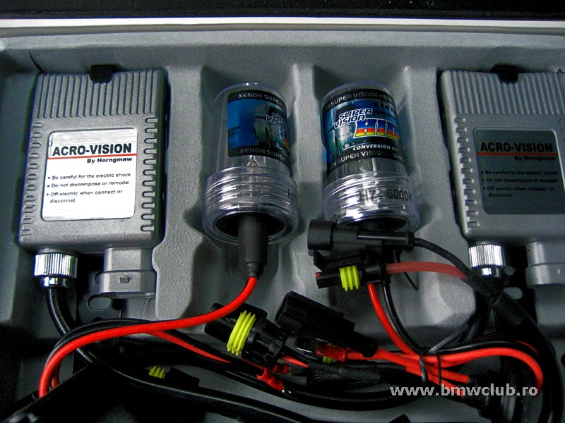

Instalatia de xenon e compusa dintr-un ridicator de tensiune care se mai numeste balast si un bec dedicat asta pt un far poza 2 din postul 35 (cat)
