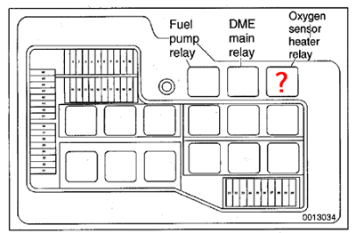

ps:  ca o paranteza: am observat ca eu nu am siguranta in slotul "oxygen sensor heater". E normal?:blink:
312762[/snapback]
sincer nu e normal.
eu le am pe toate 3 relee.
cauta-l si ia-l,asta s-ar putea sa nu rezolve problema dar e un "necesar"
