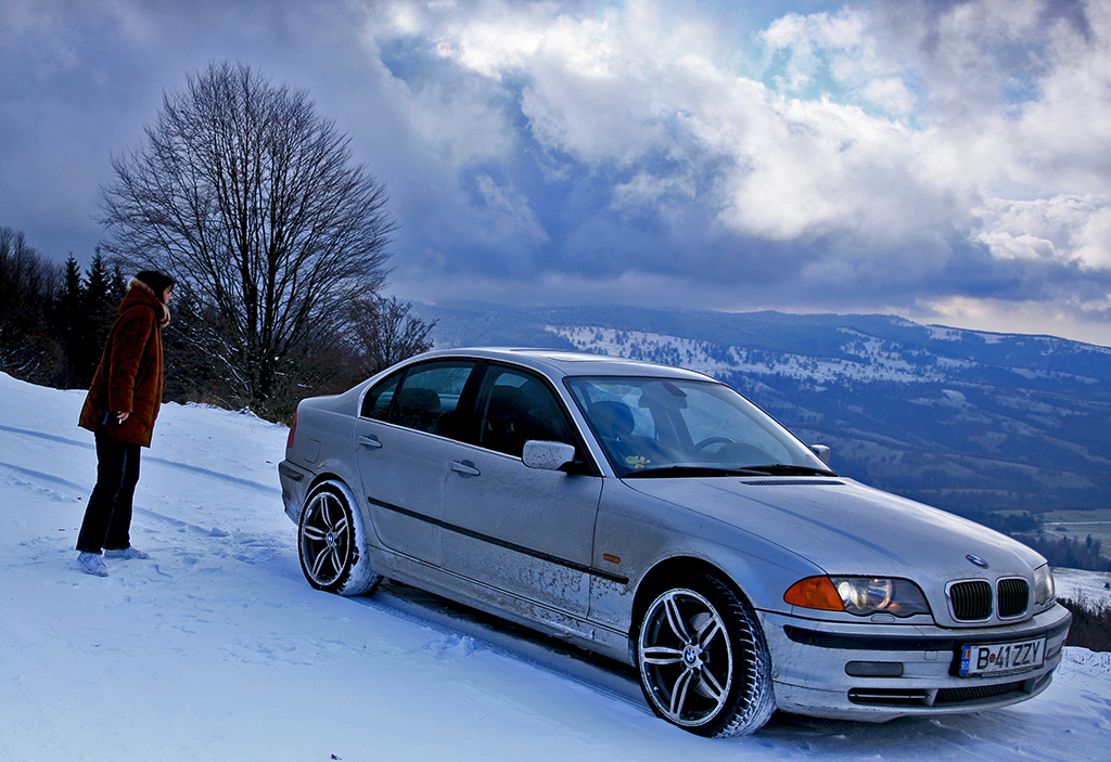

1. Mi-am luat jante de 18" replici de M6 cu cauciucuri Dunlop 225x40x18 fata si 255x35x18 spate.
Buuuun, acum eu unul sunt tare incantat de cum arata numa' ca la gropi (mici) mai aud cum pe spate cauciucurile ating de pasajul rotii.
Ce e de facut ? Nu stiu in ce stare de uzura sunt supensiile spate ...

jantele pe 18 nu ar trebui sa fie o problema pt masina ta.verifica amortizoarele si arcurile pe spate.
ar mai putea fi vorba si de dimensiunea cauciucurilor,verifica la usa soferului ce specificatii de dimensiuni ai(acum am vazut dimensiunea la gume....pare ok din ce imi amintesc eu)

Multam fain armin...o sa verific suspensiile spate, dimensiunile la cauciucuri mi-au fost recomandate de firma care a vandut jentile ...
am avut o problema asemanatoare la fosta masina....si se intampla sa atinga cu niste "amarate" de jante 17"...am schimbat amortizoarele si totul a fost ok dupa

problema cu rotile pe spate e ca sunt prea late, garda cauciucurilor e buna dar latimea e totusi mare. din aceasta cauza de pe aripi ti se se va lua tot stratul protector , adica vopseaua si anticorozivul. incearca sa schimbi cauciucurile cu unele mai inguste , de exemplu 225/35/18.
Nu e adevarat , e ok marimea.
Si Brandex are pe masina roti pe 18 cu 255/40/18 pe spate.
Sa nu aibe ET-ul diferit fata de Brandex si de aici si faptul ca-i iese roata prea mult in afara si-i atinge in aripa... :blink:
Posibil sa fie si asta , in orice caz , nu cred sa aibe un ET prea mare , ci probabil are si amortizoarele slabe.
ET-ul nu mare, ci MIC, adica roatile sunt scoase prea mult in exterior, dupa cum se vede si in poza atasata primului post.
Da .. asa stiam si eu.Cu cat et`u e mai mic cu atat ies mai mult in exterior.Apropo nu ai idee ce et au jantele tale? si eventual ca confrunti cu ce et recomanda producatoru` pt modelu` tau de masina.
