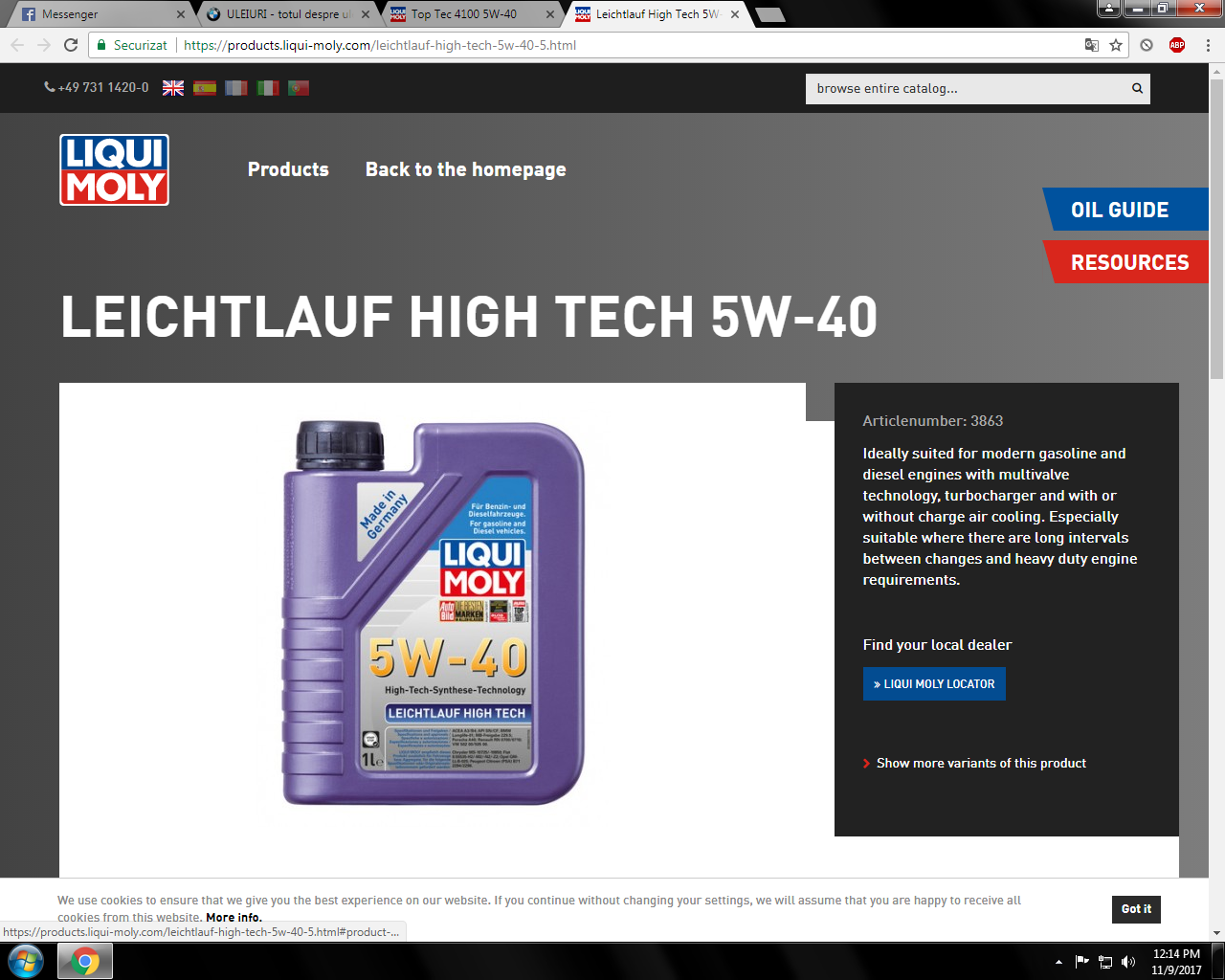

Salutare de curand am achizitionat un BMW E60 M54B30 si trebuie sa i schimb uleiul dar nu stiu ce e mai ok sa folosesc fiind primul 3.0i am citit cateva pareri cum ca ar fii bun Moly modelul din pozele alaturate...dar astepti o parere de la cine are benzinar si a fost multumit de un ulei anume...multumesc anticipat
eu fol uleiul ala si e perfect ptr benzinar, eu am pb la partea electronica la masina....dar uleiul e super bun

Pana la urma am pus TopTech 4100 cel din stanga cu galben colegu pare ok sa vedem in continuare mersi
