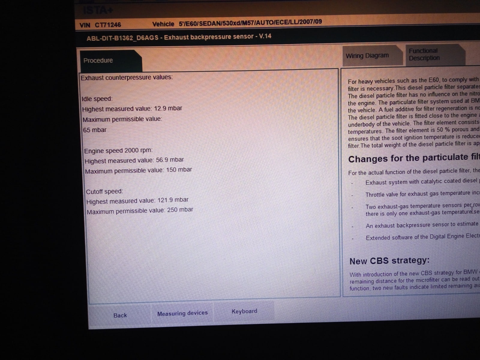

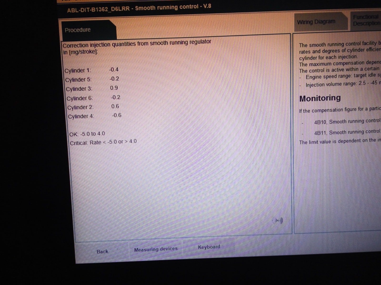

Am o problema la al meu e60 lci 530xd. Se aude un huruit cand o turez, indiferent ca e in sarcina sau in ralanti si cu pedala apasata la fund nu mai trage cum trebuie, parca se tureaza... Intr-unul din teste cu pedala la fund, s-a simtit o trosnitura in puntea fata si n-am mai fortat-0. Am facut cu ista-d o scanare si am urmatoarele erori:
- S 0074: no communication possible with: car access system
- S 0085: no communication possible with: dynamic stability control
Am facut teste de DPF, de injectoare. Totul e in regula ( am atasat screenshoturile ).
Erorile din ISTA-d sa fie din cauza bateriei slabe? Iar lipsa puterii sa fie din cauza unei probleme pe partea de admisie?
