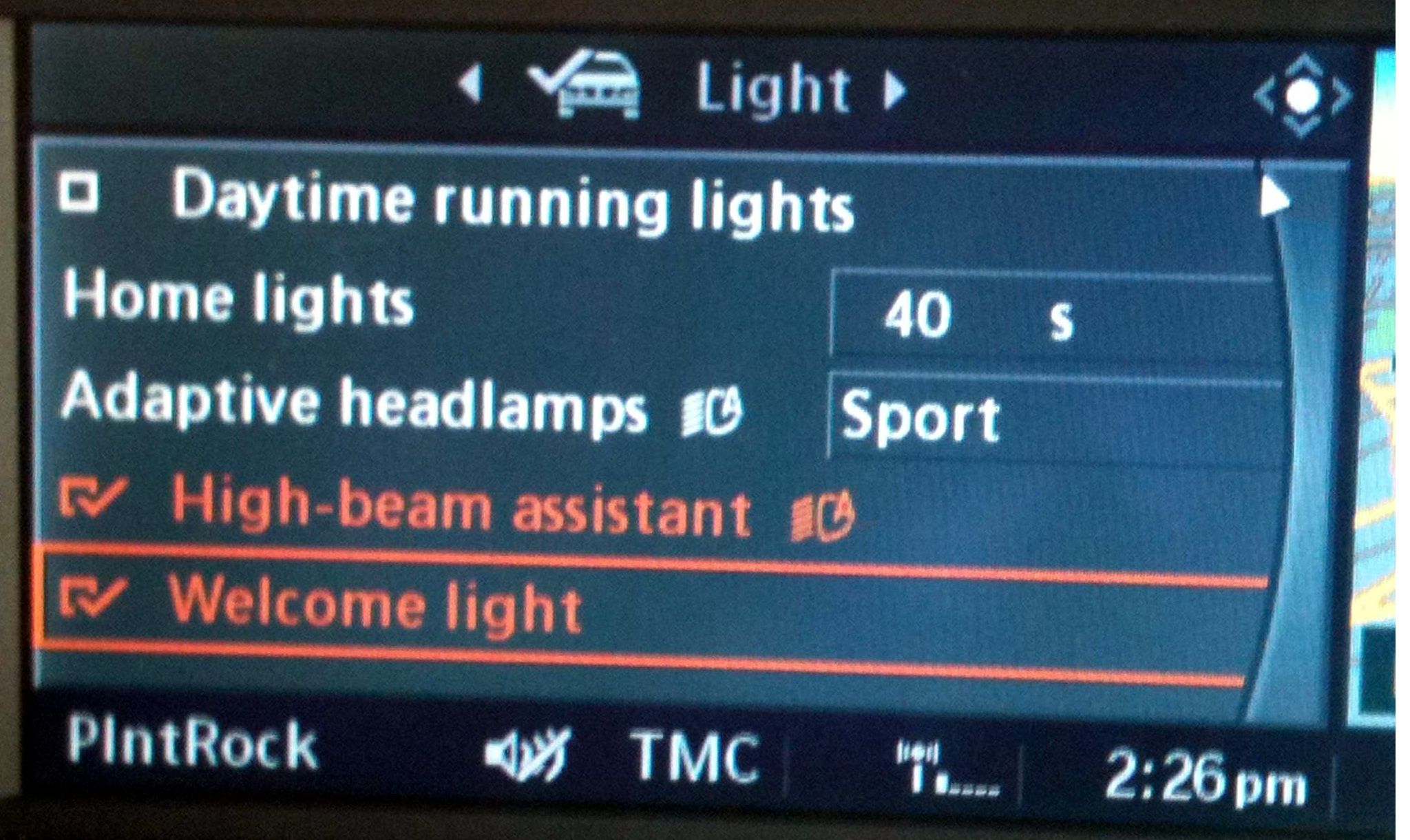

S-ar putea sa ai daytime running light in idrive.
Gongul imi suna daca las pozitiile aprinse si deschid usa. - bine ca nu-mi suna ceasul :laugh: ( glumesc )
Dar faza cu daylights - nu cred ca o am in iDrive. In ce meniu ar trebui sa ma uit? Apas Menu si apoi apas rotita in jos? Acolo unde este si TPM, data, ora, etc?
Edited by jon doe
Poza e de pe net, dar e la fel si la mine. Descrisesem la un moment dat in topicul meu.
Pentru high beam assist iti trebuie si suport hardware. Practic e INCA un senzor in talpa de pe parbriz a oglinzii.
Edited by C_o_s_m_i_n
Cosmin, ala e meniul la tine sau e poza de pe net?
Eu nu am parametrii la adaptive light si nu am nici high beam assist. Astea se pot activa din vre-un soft ceva? Sau trebuie sa schimb vre-un modul?
Cateva screenshot-uri / la mine asa e meniul si-mi apare optiunea cu "daytime driving lights" dar e CIC din 01.2009. Din ce stiu la modelul asta asa e meniul. Nu se activeaza cu nimic optiunea asta. Se pot activa insa alte functii din meniul OBD ascuns care apare in mijloc cu scris mic ( eu nu il am activat permanent dar se poate coda...vezi BMW CODING )

Ia uite:
Am activata optiunea Daytime running lights, dar.......nu mi se aprind. De ce? :angry2:
Comutatorul il ai pe pozitia 0 si zici ca nu se aprind? Normal trebuie sa se aprinda cand pui contactul sau pornesti. Iar intensitatea luminii trebuie sa fie mai mare decat atunci cand ai pozitia aprinsa din comutator. De remarcat ca in spate nu se aprinde nici un bec cu optiunea "Daytime running lights" activata. Asa e la mine. Apropo , tu ai buton de deschis portbagajul din interior? E sub mufa OBD2.
