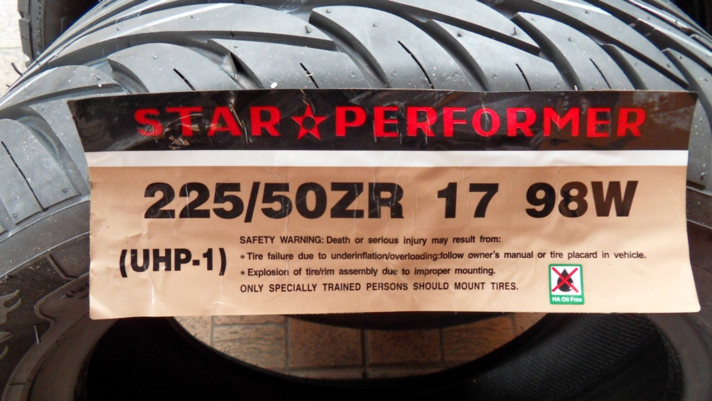

Noile anvelope de vara 225/50 R17 Star Performer pentru 520d. Luate de pe www.cauciucuridirect.ro (388 lei/buc). Am si de iarna 225/55 R16 tot Star Performer pe 318d si sunt foarte multumit de ele , nu fac zgomot deloc si nu se tocesc repede , cel putin cu astea la seria 3 am mers 2 ierni si parca sunt ca noi.
