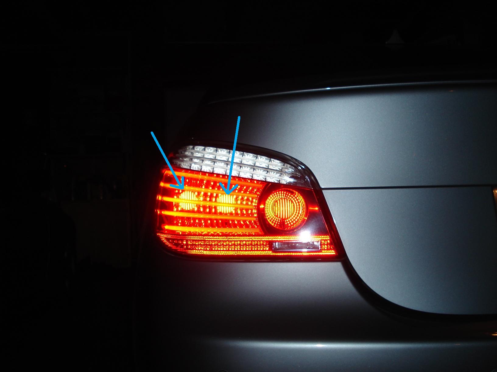

Ce tip de bec este pe lampa spate pe pozitie spre exterior? Nu-mi dau seama din schema de pe realoem si n-am nici acces la masina momentan si sa stiu ce iau, 12V 21W sau 12V 16W?
Vrei sa spui... FRANA. Ca pe pozitie sunt fibrele cu LED-uri.
P21W http://catalog.gelighting.com/files/ProductPicture/6461_prod_automotive_p21w_standard_.jpg
Din cate am inteles eu si din cate tin minte, despre pozitie este vorba (model 2006, non LCI). E si frana pe unul dintre cele doua becuri de pozitie, sau chiar pe amandoua, dar chiar nu-mi aduc aminte acum, ca nu prea am fost atent sau curios:

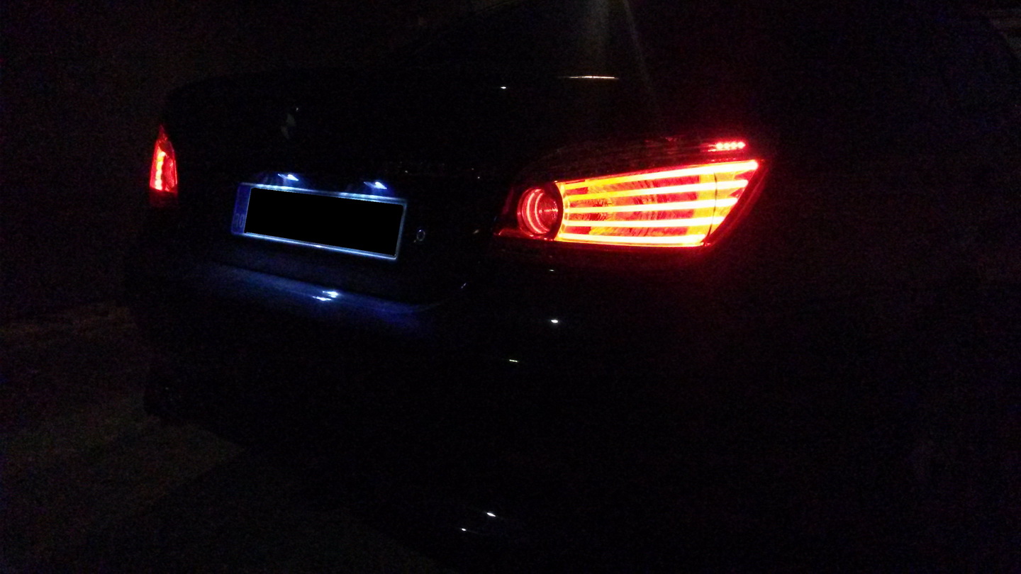

Cand calc frana ,tuburile isi maresc intensitatea luminoasa ,destul de tare .Pe pozitie au o intensitate care atunci cand calc frana,dupa estimarea mea,se dubleaza.
Interesant...
Nu stiam.
Eventual poti baga niste becuri cu LED, care sa-ti imprastie lumina doar in lateral.
imi pare rau ,dar nu e deloc adevarat.
Le-am scos afara deja ,nu le mai am. Cand calc frana ,tuburile isi maresc intensitatea luminoasa ,destul de tare .Pe pozitie au o intensitate care atunci cand calc frana,dupa estimarea mea,se dubleaza.
Ai scos becurile ca dadeau urat cand franai? Wow... Is convins ca in timpul zilei cu soarele pe cer no sa-si dea absolut nimeni seama ca franezi...sa nu mai zic pe timp de ceata...becurile alea nu au fost puse de forma, te asigur...
Edited by MscleMike
! nu dadeau urat cand franam ,ci dau urat tot timpul,deoarece au rol si de pozitii si de lumini de frana :thumbsup:
Una peste alta ...se vede ok frana si in timpul zilei cu soarele sus pe cer .Doar cu tuburile alea.
Gresit !
Daca e asa, cineva s-a jucat cu codarile la masina ta si a activat becurile la putere redusa pe pozitie.
By default, la LCI becurile alea ard doar la frana.
Pe pozitie doar tuburile.
