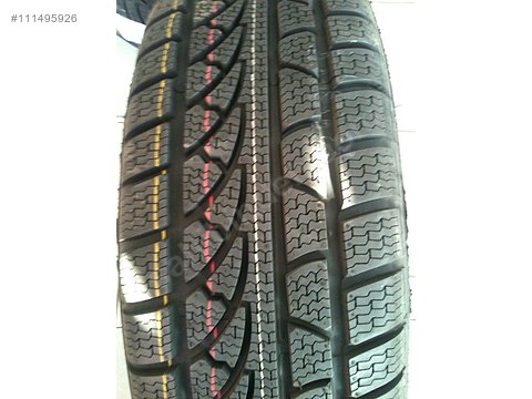

Marca "naspa" cat sa ma tina iarna asta :) Daca tin si mai mult nici o problema .Sunt ceva turcesti, PETLAS,sunt noi pe piata anvelopelor pentru autoturisme, cam aceasi clasa cu Matador. Oricum raportul pret-calitate e bun : 425 lei bucata (245/40/r18). Imi zicea cel de pe spitalului ca are si clienti cu Q7 la Nankang (chinezesti) . Sincer decat de firma si cu ele tocite pana la sarma, mai bine mai no name dar noi . Pe 17 am gasit ceva Toyo la pret bun, asta daca era sa iau jante. Asa arata profilul la Petlas.
