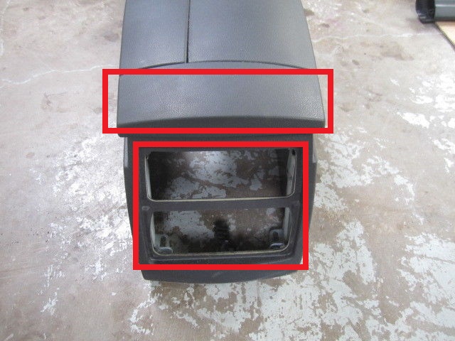

Salutare. Poate careva sa ma indrume spre un DIY sau ceva explicatii pentru a demonta suportul de telefon din E6oLCI. Sta degeaba acolo si imi ocupa loc. As folosi acel spatiu pentru altceva. cred ca am citit pe undeva pe forum ceva cu referire la asta dar cu functia search nu am gasit.

La suportul ala iti trebuie ceva rabdare, ca se scoate tot spatele cotierei (prizele de aer si panoul cu brichete), apoi si placa deasupra, sa vezi ce faci.
Suportul in sine, parca are doar un surub in stanga. Ala e pacatos, ca e bagat dinspre scaunul soferului. L-ai putea scoate intreg doar daca ai demonta toata cotiera si sa scoti buzunarul de depozitare.
In dreapta e doar o articulatie care iese.

BT-ul e in portbagaj lateral stanga sub mocheta sau cei care au si USB, e MULF sub roata de rezerva.
In cotiera e doar un modul de alimentare si interfata de comunicare intre telefon si CCC.
Suportul de telefon e doar un plastic cu ceva fire si mufa prin el.
