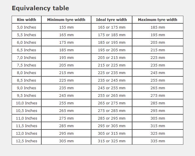

Urmeaza sa cumpar un set nou de cauciucuri de vara pentru masina din semnatura. Jantele sunt style 244 7.5x17 ET20. Cauciucurile actuale au dimensiunea 225/50 R17. As dori sa trec la 235/45 R17. A avut cineva 235 pe 7.5j? Se poate sa atinga undeva pe viraje etc?
Conform tabelului pe care l-am atasat ar fi ok. 235 este dimensiunea maxima admisa pe 7.5j.
Voi ce spuneti?
235/45/17 este dimensiune de Audi. O sa ai spatiu mare intre anvelope si aripi. Sunt Style 122 cu 8j la care tot 225/50/17 se recomanda. Nu are ce sa atinga din moment ce masina suporta 245/35/19 pe fata si 275/30/19 pe spate. Edited by wug
Cine-a zis ca se recomanda 225 pe Style 122?
Se recomanda 245/45. Scrie pe orice site de prezentare a jantelor oem de bmw.
Si eu am 245 pe style 122 si sunt perfecte. La astea, cu 225 risti sa freci jantele intr-o veselie.
Adrian, pe 7,5j intr-adevar se recomanda doar 225/50.
Daca montezi 235/45 o sa fie mai mica roata cu 15mm in diametru si se va vedea putin ciudat, cum spune si wug.

Clar la 8j intra 245 fara probleme insa trebuie sa cobori la 45 si nu stiu cum arata 245/45/17 pe suspensie stock.
Detalii:
http://www.tacomaworld.com/forum/tirecalc/imagestats/245x45xR17-225x50xR17.pnghttp://www.tacomaworld.com/forum/tirecalc/imagestats/235x45xR17-225x50xR17.png
