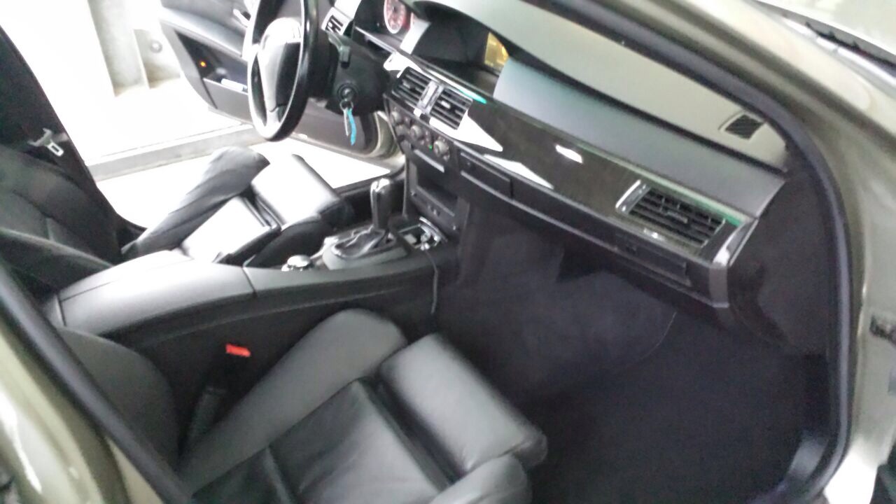

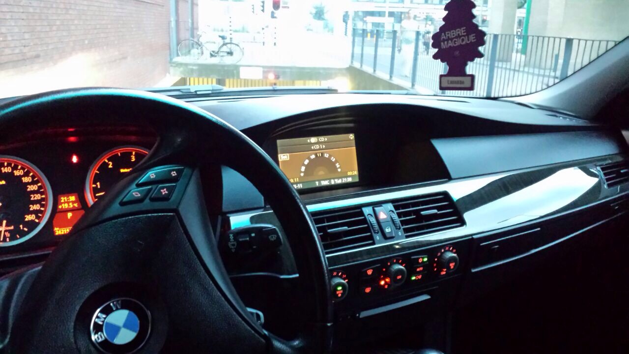

Salutare!
Am cumparat masina de mai sus.Totul e in regula, doar consumul parca e prea mare.13,8% si nu scade deloc.vreau sa va zic,ca fiind in Olanda, sunt foarte multe limite de viteza, peste tot,si mai tot timpul merg cu masina subturata.sa fie asta problema,sau sa fie ceva problema cu masina?am venit si pe autostrada,dar la fel,limita de 90 km.inca nu am avut ocazia sa merg cu 130km(cel putin) constant.
Apreciez orice sfat!!!
Felicitari in primul rand! Imi plac foarte mult scaunele!
Cum ai verificat consumul? Si eu am 530d din 2006 de aproape 1 luna, si am facut cu primul plin 650 km dar am forjat-o mult si cu ultimul plin am facut 800km din care 300 pe autostrada, si nu am mers deloc "la consum" i-am dat destule reprize de 0-200, 80-180, inca nu ma pot abtine sa nu infund pedala si sa ascult motorul cum rage in DS! Saptamana viitoare plec in romania si am sa fac consumul la pompa! Numai bine!
