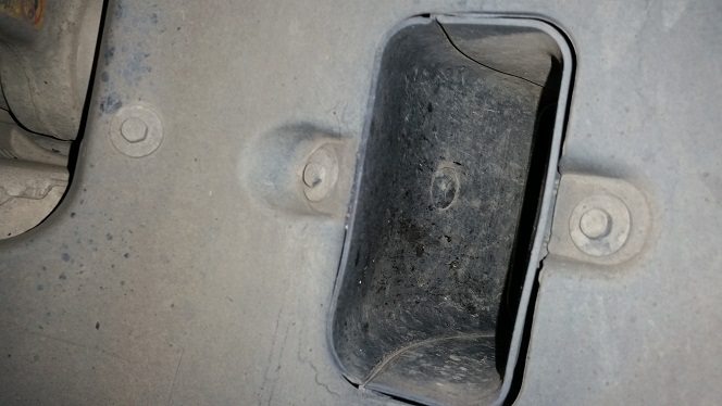

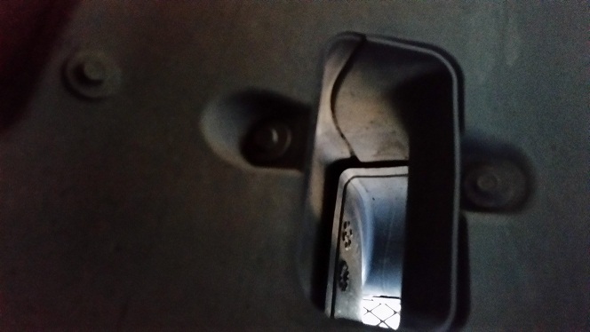

Am facut doua poze cu tunelul respectiv. Nu cred ca a fost vreodata acoperit pentru ca nu pare sa se fi umblat la ele pe nici una din parti.
Un prieten imi spunea ca doar cele cu dublu climatronic le au acoperite. O fi adevarat? Pe cea de-a doua poza se observa ca este tunel pana spre masca fata.
O sa fii surprins sa afli ca acolo vin capace care la tine lipsesc. :D.
Vezi cele 2 gauri din laterale? Acolo vin suruburile.
Si la mine e la fel daca demontez capacele. Ele au rolul si de a sustine carenajul in zona aia.
Ps: aia cu climatronicul e poveste din popor, nascuta la o halba de bere.

Chiar sunt surprins. Pe realoem arata ca este "Air duct, brake, left" ºi nu aratã nici un capac. O fi pentru cele cu "Aerodynamics package"? De ce ar mai fi pus tunelul de aer dacã l-au acoperit? Prietenul la care le-am vãzut acoperite nu are tunele dinspre capac spre barã ºi de aceea am presupus cã unele au tunele, iar altele nu. Poate unora li se pare fara importanÞã Însã vreau doar sã mã lãmuresc.
PS: @C_o_s_m_i_n, nu stiu la care gauri te referi.
http://realoem.com/bmw/showparts.do?model=6B43&mospid=55048&btnr=51_8392&hg=51&fg=15
nu Âştiu de ce nu este nominalizatĂŁ piesa nr.15.(Âşi nici nu se vede ĂŽn diagramĂŁ capacul despre care vorbim).
