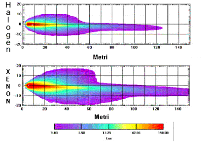

P.S. Probabil la una din viitoarele intalniri am sa apar cu un autoturism nonbmw cu faruri noi si originale corect reglate la care s-a pus o instalatie xenon 35W...daca va mai fi cineva cu xenon OEM (sau chiar bixenon) cu lupe spalatoare si toate nebuniile, sunt dispus sa facem o paralela intre cele 2 autoturisme sa vedem care furnizeaza o lumina mai buna pe timp de noapte in acelasi timp nederanjand (sau deranjand lafel de mult) ceilalti participanti la trafic...
eu ma intreb, totusi: daca fabricantul (care are cel mai mare interes sa isi promoveze produsele) nu a echipat cu xenon/lupe/spalatoare/stergatoare decat anumite masini, nu cumva ne hazardam noi cu aceste "tuninguri/kituri xenon", doar de dragul de a creste confortul propriu la condus si aspectul masinii ?!
oricum, eu raman fidel ideii ca xenonul este mult superior oricarui alt tip de luminare, dar inclin sa cred ca un far cu bec xenon ar trebui totusi sa fie prevazut cu lupe...
eu nu am asa ceva si recunosc ca imi doresc, ca fiecare de altfel, sa am o vizibilitate cat mai buna la condus... dar am vazut aseara in Cluj cum e si xenonul pe faruri fara lupe: e impropriu spus ca am vazut, pt ca de fapt nu am mai vazut nimic dupa ce masina cealalta mi-a pus farurile in ochi... a fost un soc care nu prea imi place sa-l repet!
eu nu zic ca nu lumineaza bine becul xenon cu far normal, e firesc sa aiba cam acelasi aspect si intensitate cu cel cu lupe, dar diferenta e ca cel cu lupe concentreaza fasciculul luminos astfel incat nu te orbeste...
ma rog, o mie de vorbe nu fac un ban, sau cat o poza, deci ...
