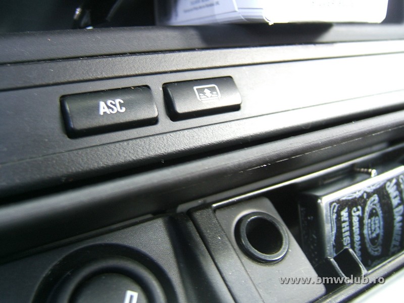

totusi... pe butonul din bord scrie ASC :)
sa am DSC pe masina si sa fie butonul de ASC
