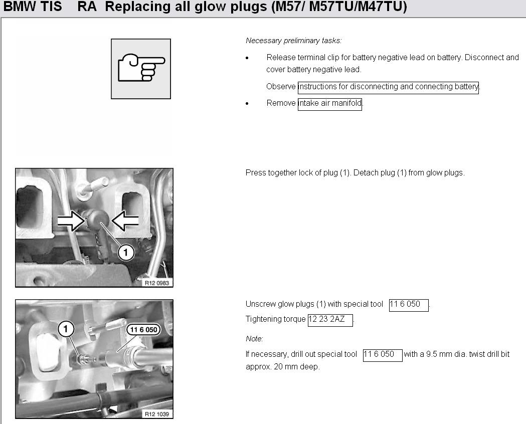

Salutare la toti.Am un prieten care si-a achizitionat de curand un e46 318d,nu stiu anul de fabricatie exact dar am inteles ca are 116cp,si vrea sa schimbe bujiile dar nu le gasim.Cine stie rog sa posteze,o poza ar fi ideala.
Sub galeria de admisie...foarte urat stiu...insa ca sa le schimbi trebuie sa demontezi si sa scoti galeria de admisie care e de plastic,dupa ce demontezi si capacele de la motor si carcasa de la fitrul de polen...in total cam2-3ore de munca
Foarte corect ce ai spus @POIUYT! Din pacate se mai gasesc unii''specialisti'' care in loc sa se documenteze inainte de a posta prefera sa bata campii fara nici un rost!
