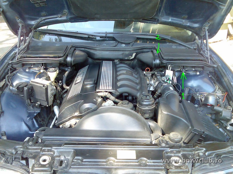

mersi mult pentru raspuns as vrea sa verific nivelul la lichid de frana pentru ca mi sa aprins becul acela galben de langa becul de la airbag si am zis sa verific primul lucru daca nu este sub nivel pentru ca banuiesc ca acel bec este de la frana sau trebuie schimbate placutele?

daca e de schimbat placutzele...iti vine mesaj pe bord cu treaba asta
vezi in carte cel mai bine ce inseamna indicatorul respectiv
