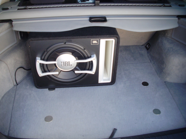

poate distorsioneaza din cauza ca ai inversat plusul cu minusul,verifica.difuzoarele alea la 80w rms trebuie amplificate(hu are 20w rms probabil,nu 50wx4).SFATURI...inele mdf prinse pe tabla usii,insonorizant(varianta ieftina aluband+insonorizant cauciucat)si daca vrei bass,cumpara un subwoofer.eu am schimbat la masina pe partea de audio:hu alpine 9812 rr(vorba colegului de mai sus,ecranul are o culoare placuta comparativ cu luminile bordului,cablu ai-net pentru ipod,ipod touch 16 gb,inele mdf,difuzoare focal fata,cabluri 20mm ground zero,statie jbl gto 75.4,subwoofer jbl gto 1204br.schimbari dupa aceste operatii:hu net superior din toate punctele de vedere fata de cel oem,conexiune ipod,un volum mult mai placut/puternic din difuzoarele schimbate,DAR ATENTIE,nici eu nu am insonorizarea facuta si lipseste basul din partea difuzoarelor,in rest odata ce ai pus subwoofer in porbagaj,devine ca roata de rezerva,indispensabil :) .instalarea face 40% din sistem,daca nu mai mult.pun si o poza cu "vibratorul" oglinzilor sa nu ziceti ca vorbesc aiure. :)
