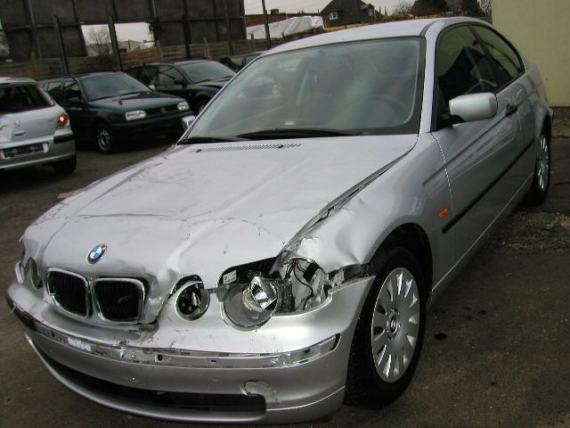

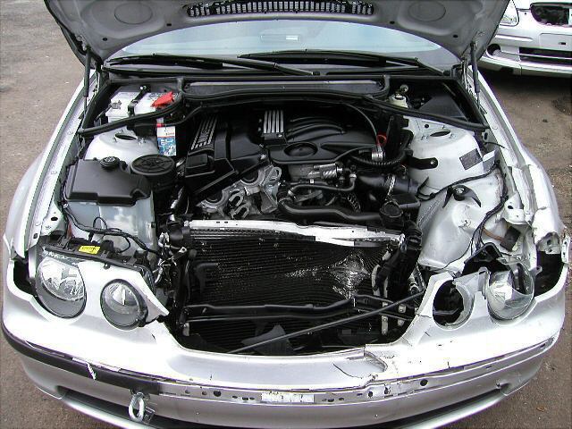

cine are 316 ti COMPACT ?
trebuiesc schimbate urmatoarele ( la prima vedere )
-Capota
-Aripa stanga
-Faruri stanga
-Radiatoare
-Ventilator radiator A/C
-Elice racire radiator posibil si vascouplaj
-Spoiler fata
-Armatura fata
-Air bag
-Centuri
-Eventual capsa baterie
Pe scurt cateva mii de euro :blink:
Las-o unui samsar sa faca si el ceva bani, ca-i e foame! :blink:
Serios acum. Si eu sunt posesor de 316ti Compact, dar nu stiu cum sa te ajut. Depinde cum vrei s-o faci. Daca vrei s-o faci cat-de-cat si s-o vinzi te duci la dezmembrari, cumperi doar ce e vital si poate-ti iese si de-un capac. Daca insa vrei s-o faci pt tine trebuie sa investesti mult timp si bani. Si detaliile or sa te coste mai mult decat restul. Spre exemplu un samsar aseaza capacele de la airbaguri doar cat sa nu sara in ochi si gata. Tu insa pt tine o sa dai banii sa le pui pe toate la locul lor.
